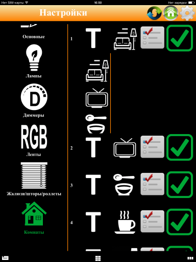

- Настройки комнат(помещений). Вводятся названия комнат, выбирается изображение, выбираются опции, входящие в комнату (лампы, rgb, диммеры, шторы/жалюзи и т. д.)
- IMG_0663.PNG (44.24 КБ) 6406 просмотров

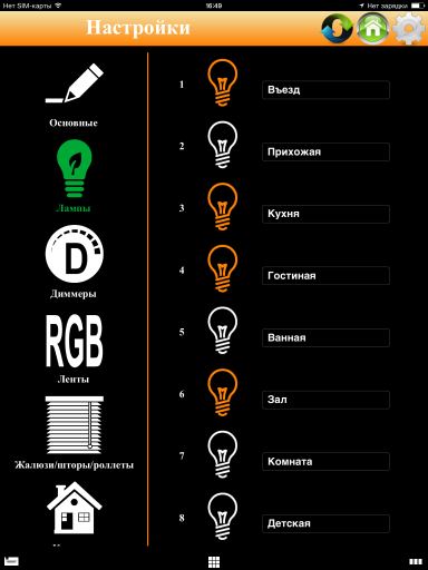

- Настройки RGB лент: вводится название для каждой группы
- IMG_0662.PNG (36.38 КБ) 6406 просмотров

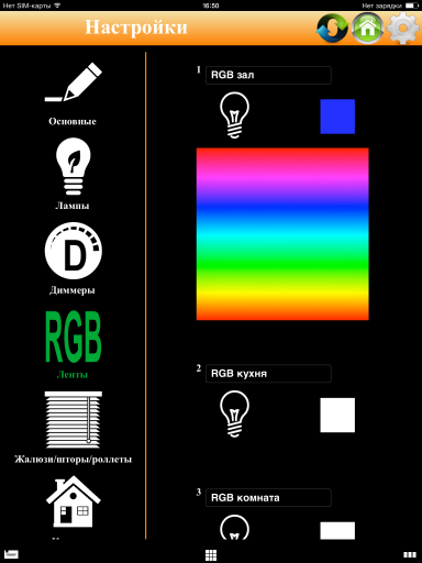

- Освещение: вводим название для каждой группы
- IMG_0660.PNG (40.08 КБ) 6406 просмотров

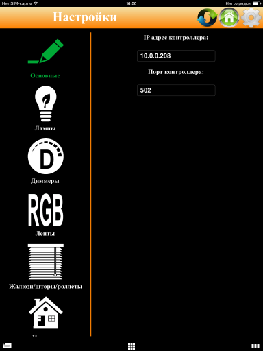

- Сетевые параметры для подключения к контроллеру
- IMG_0661.PNG (26.56 КБ) 6406 просмотров
