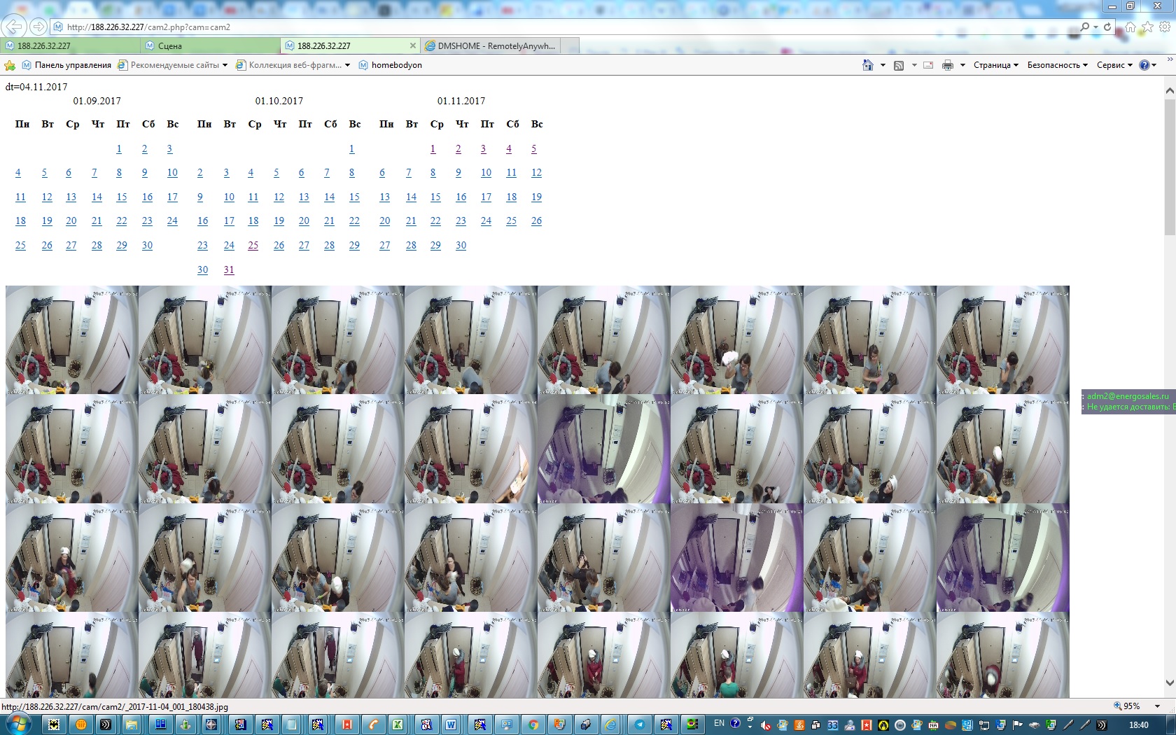

Сообщение directman66 » Пт ноя 03, 2017 8:27 am
добавлю свой вариант вывода снапшотов с видеокамеры
создаем файл cam1.php для каждой камеры.
Скрипт просто выводит все фотографии из папки, отсортированные по дате, самые последние находятся вверху. Показывает титл=имя файла и по клику ссылка на сам файл
<?php
function aksort(&$array,$valrev=false,$keyrev=false) {
  if ($valrev) { arsort($array); } else { asort($array); }
    $vals = array_count_values($array);
    $i = 0;
    foreach ($vals AS $val=>$num) {
        $first = array_splice($array,0,$i);
        $tmp = array_splice($array,0,$num);
        if ($keyrev) { krsort($tmp); } else { ksort($tmp); }
        $array = array_merge($first,$tmp,$array);
        unset($tmp);
        $i = $num;
$dir = "./cam/cam1/";
 $files = array();
 foreach (scandir($dir) as $v) $files[$v] = filemtime("$dir/$v");
 aksort($files, true);
 $files = array_keys($files);
//print_r($files);
//$arr = scandir('./cam/cam1/');
$arr =$files;
foreach($arr as $b) {
//echo $b
if(stripos($b,'.jpg')) echo '<a href="./cam/cam1/'.$b.'" title='.$b.'><img src="./cam/cam1/'.$b.'" width="200" hegiht="200"  /></a>';
Последний раз редактировалось directman66 Пт ноя 03, 2017 8:31 am, всего редактировалось 1 раз.
Re: Делюсь законченным интерфейсом и наработками
Сообщение nick7zmail » Пт ноя 03, 2017 8:30 am
Background fixed и no repeat как раз отаечают за фиксированное положение фона, и за "замостить". Но обратите внимание, что есть фон сцены, а есть обои сцены...вот эти параметры именно к фону относятся.
Сообщения: 2800
Благодарил (а): 380 раз
Поблагодарили: 695 раз
Сообщение directman66 » Сб ноя 04, 2017 3:06 pm
Добавил календарь и фильтрацию снапшотов по ссылкам в календаре, думаю очень круто

webms (Чт дек 07, 2017 2:47 pm)
webms
Сообщения: 498
Благодарил (а): 221 раз
Поблагодарили: 88 раз
Сообщение webms » Чт дек 07, 2017 2:48 pm
Спасибо за код directman66, немного улучшил его
*внизу настройка кол-во месяцев в календаре
*подключил стиль автора календаря
*показывает какой день выделен
КодПоказать

Дабы ускорить вывод снапшотов, переделал процедуру вывода по папкам. Файлы теперь требуется сохранять cam/cam1/20180227/*.jpg

работает намного шустрее
Интересно, можно это представить в виде модуля?
