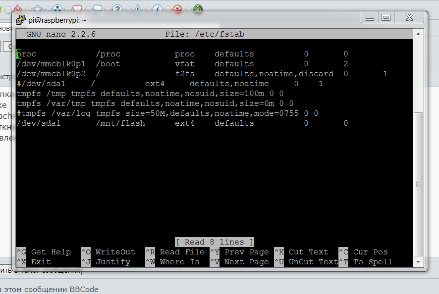

флешку с малинки форматнул в ext4
я мучения свои не буду описывать (реально достало)
сейчас в созданную папку через фстаб добавил строчку, правда без уида флешки, самое главное работает и циклы не падают

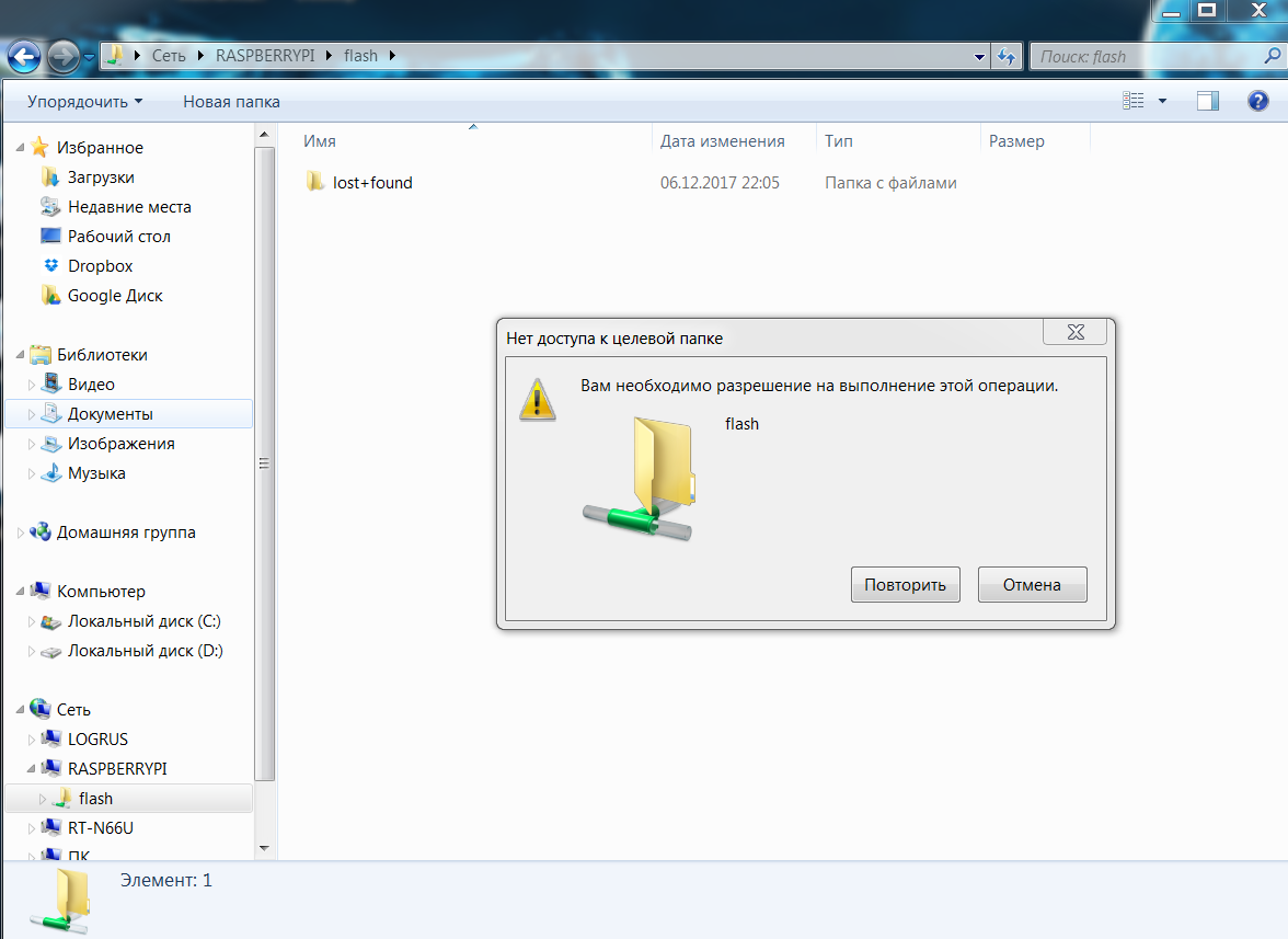

в винде через сетевое окружение видит, но не дает записать ничего
права и пользователя выше указал, я может и разберусь, но надоело грабли собирать и время жалко

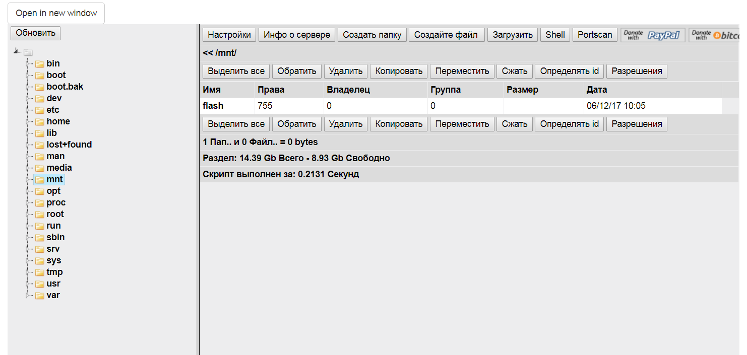

1. имеется папка mnt в ней flash права 755 владелец/группа 0 0
это на малинке
в малинку воткнута юсб флешка и через фстаб примонтирована к папке выше

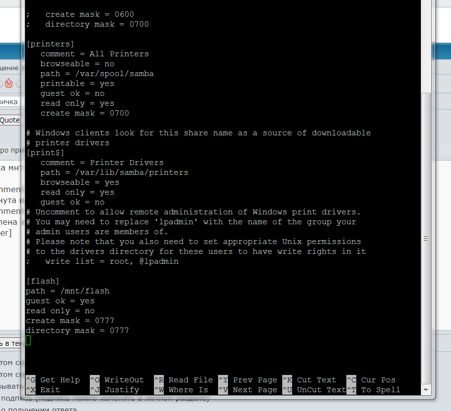

там же установлена и настроена самба
/etc/samba/smb.conf
в винде на дает прав на запись, а т.к. я в этом линуксе ноль и уже устал собирать грабли вопрос
подскажите, что в терминал точно ввести

Сообщение nick7zmail » Чт дек 07, 2017 4:17 pm
[flash]
path = /mnt/flash
comment = flash
read only = no
browseable = yes
guest ok = yes
writeable = yes

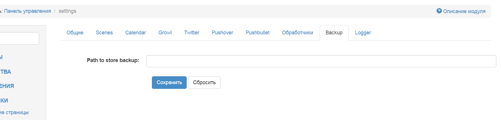

в startup_maintenance.php 17 стр.
$target_dir = SETTINGS_BACKUP_PATH;
вопрос если как на скрине выше, т.е. по умолчанию переменная будет?
я все не могу понять почему он их не чистит (я про 105-112 стр. не отрабатывает, все остальное работает)
п.с. тут даже, наверное, с появлением модуля бекапов, лучше как-то отключить создание оных в скрипте и неработающую очистку
оставив работающие очистку логов - дебмеш и кешей
