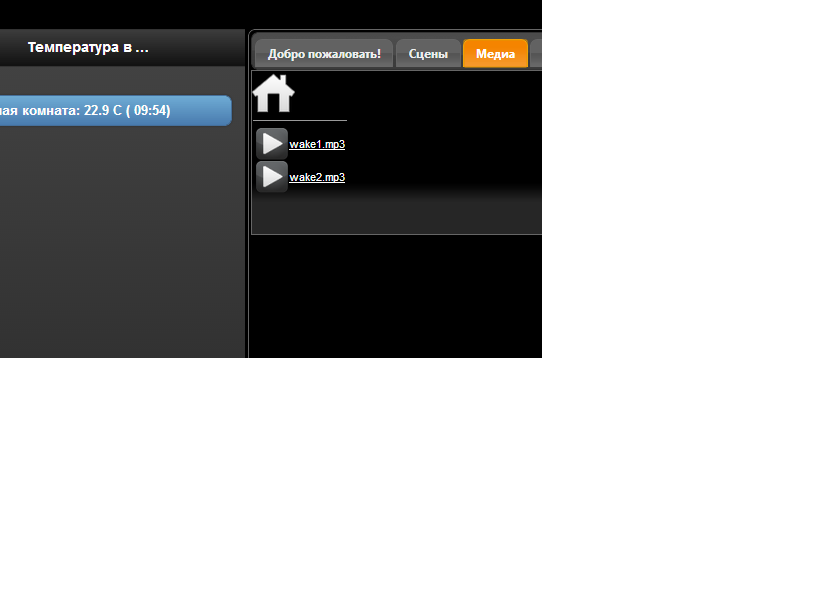

kbnn
Сообщения: 29
Зарегистрирован: Пт авг 16, 2013 5:04 pm
Поблагодарили: 5 раз
Re: Старты для чайников
Сообщение kbnn » Чт сен 19, 2013 9:03 am
sergejey писал(а):
kbnn писал(а):Новая проблема. Не работает скрипт проигрывания фаворитных мелодий.
$rec=SQLSelectOne("SELECT * FROM media_favorites ORDER BY RAND()");
$collection=SQLSelectOne("SELECT * FROM collections WHERE ID=".(int)$rec['COLLECTION_ID']);
$path=$collection['PATH'].$rec['PATH'];
playMedia($path);
Причем SELECT * FROM media_favorites ORDER BY RAND() ничего не возвращает.
Как добавлять мелодии в Фаворитные?
Если работает каталог медиа, то при переходе в папку можно видеть звёздочку рядом с названием -- по нажатии на звёздочку она окрашивается в жёлтый цвет -- это и есть добавление в избранное.
А у меня нет звездочек :(
Благодарил (а): 76 раз
Поблагодарили: 1559 раз
Сообщение sergejey » Чт сен 19, 2013 10:46 am
Видимо, нет папок. Звёздочки есть только на папках. Они считаются как бы альбомами, которые можно в избранное добавить.
kbnn
Сообщения: 29
Сообщение kbnn » Пн сен 23, 2013 11:32 am
sergejey писал(а):Видимо, нет папок. Звёздочки есть только на папках. Они считаются как бы альбомами, которые можно в избранное добавить.
Понятно. Папок и правда нет. СПАСИБО.
