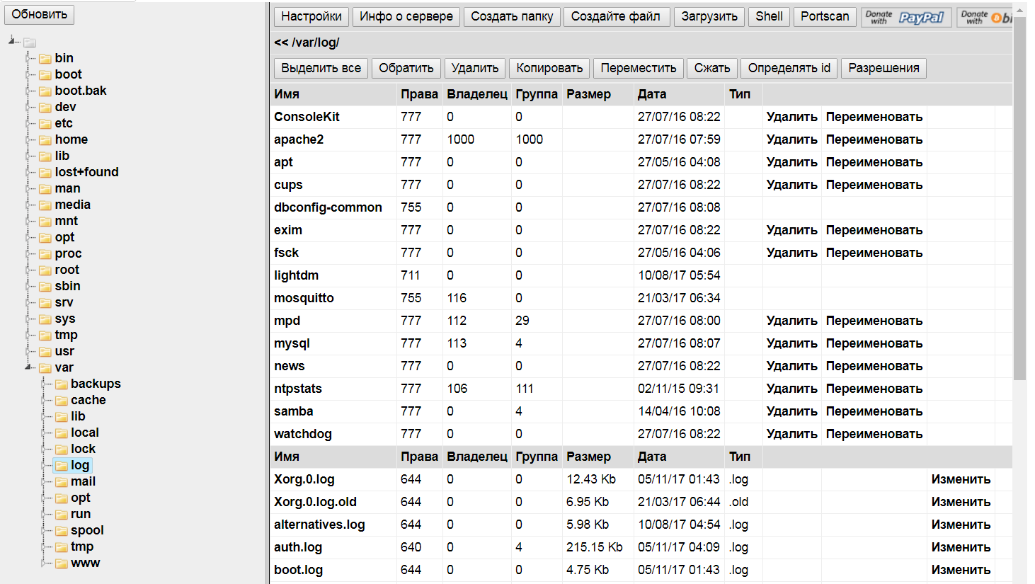

меня код в таймере часовом, что из коробки еще смущает
в таймере объекте ClockChime методе onNewHour такой кусок кода, не понимаю его, можно сносить?

Сообщение Logrus » Вс ноя 05, 2017 2:18 pm
из коробки, тогда не понимаю почему у меня в вар/лог/мдм.ерр от него сплошные записи не найден файл или папка

Сообщение nick7zmail » Вс ноя 05, 2017 2:20 pm
А вы проверяли - там есть эти файлы?

Сообщение Logrus » Вс ноя 05, 2017 2:22 pm
нет циферных ни папок, ни файлов
но я не понимаю данного кода, т.ч. спрашиваю

Сообщение skysilver » Вс ноя 05, 2017 2:23 pm
Можно удалить. Этот код удаляет архивы старых системных логов операционной системы, которые размещаются в /var/log

Сообщение Logrus » Вс ноя 05, 2017 2:24 pm
а эти архивы от куда появляются, может в дальнейшем будут?

Сообщение nick7zmail » Вс ноя 05, 2017 2:25 pm
Он ищет файлы которые называются "любое имя.1.любое продолжение" и тд, и просто сносит из командой rm
