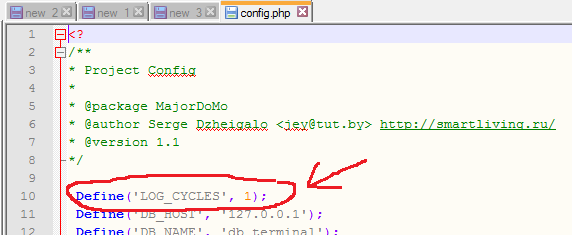

Ну и я отчитываюсь о своей находке!
Полет нормальный!
Циклы не падают с 18:09 вчерашнего дня!!!
Видимо эта строка:
Скриншот 2015-03-15 13.38.38.png (17.13 КБ) 8741 просмотр
необходима!

Подтверждаю - после добавления строки уже прошло около 19-и часов и ни одного падения.

Аналогично разрешилась проблема после добавления строчки, спасибо, Vovix!

Сорри, с LOG_CYCLE не протестил похоже достаточно. Не думал, что оно может падать из-за этого. В общем, отключил эту опцию -- сейчас работает как раньше, независимо от наличия её в файле config.php
