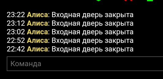

При закрытой двери напоминания каждые 10 минут.
Так и должно быть?
Так и должно быть?
Понял, почему так происходит, у меня отправка данных стоит 10 минут.
В остальных методах кроме logicaction ни чего не прописано.
Что же нужно сделать, чтобы Алиса проговаривала один раз, при изменении статуса, а не тарабанила каждые 10 минут.
Спасибо.
