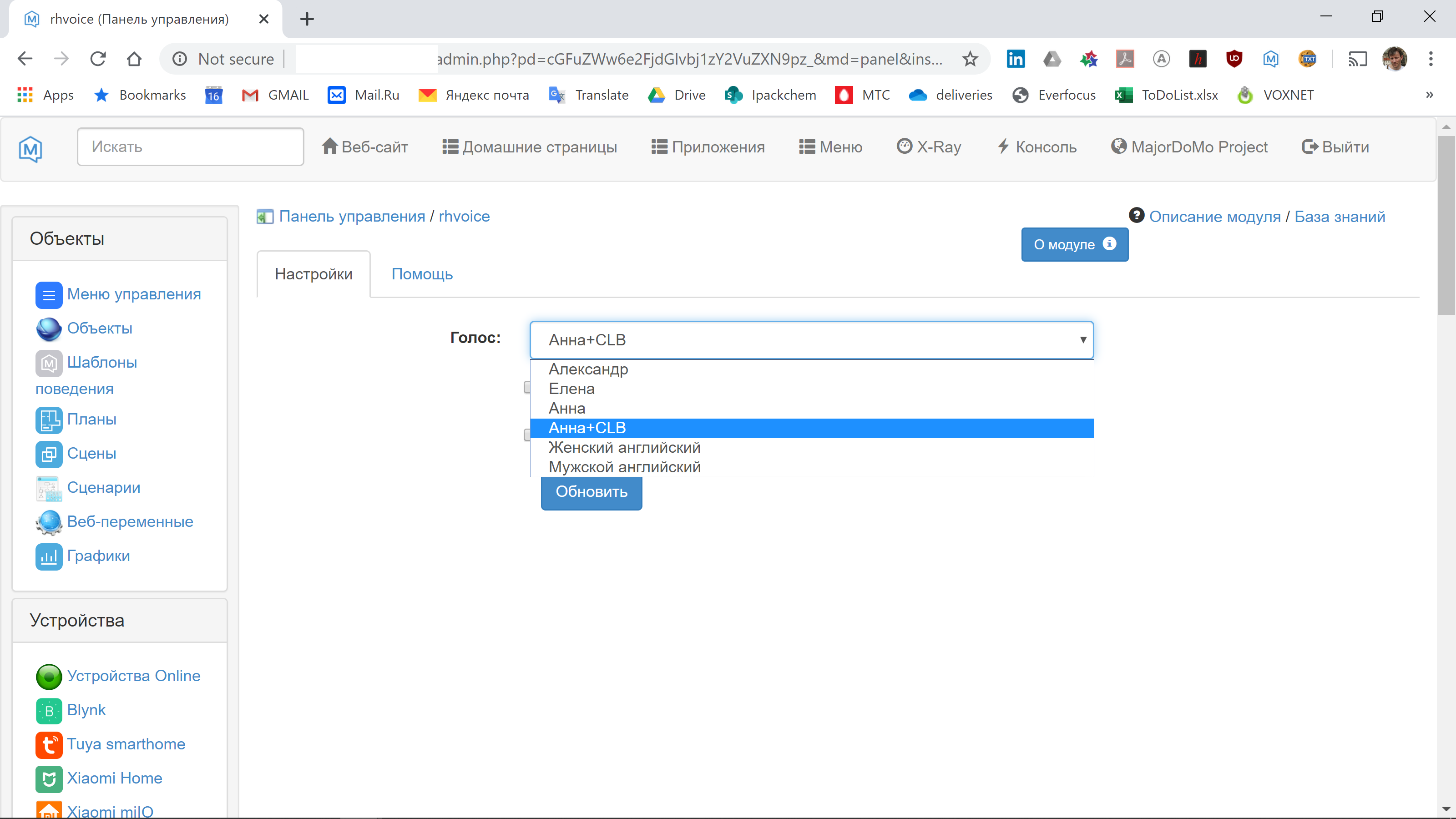

Alexander Znamensky
Сообщения: 160
Re: [Библиотека] использования Яндекс.Станции в качестве терминала (синтез речи и управление)
skysilver писал(а): Пн мар 16, 2020 11:48 am
Alexander Znamensky писал(а): Вс мар 15, 2020 10:25 pm Вопрос - как правильно убрать базовую Алису? Снести модуль RHvoice? Или есть более правильный способ?
Удалить модули синтеза речи. Или отключить их, если в их настройках имеется такая опция.
В настройках можно только выбрать голосовой пакет.
Screenshot 2020-03-16 13.04.38.png (384.45 КБ) 8836 просмотров
RHVoice TTS в этой сборке для Pi4 вообще отсутствует, есть только сам RHVoice....
Т.е. получается нужно удалить только RHVoice?
UPD: Тем, кому может понадобиться: для отключения RHVoice (озвучивание штатной Алисой) удаляется файл rhvoice.class.php.
После удаления работает озвучка только Яндекс.Алисой
Последний раз редактировалось Alexander Znamensky Ср мар 18, 2020 2:24 pm, всего редактировалось 1 раз.
Alexander Znamensky писал(а): Пн мар 16, 2020 5:49 pm RHVoice TTS в этой сборке для Pi4 вообще отсутствует, есть только сам RHVoice....
Тогда тем более удалять. Смысла в нем нет, если консольный RHVoice tts в линуксе не установлен.
