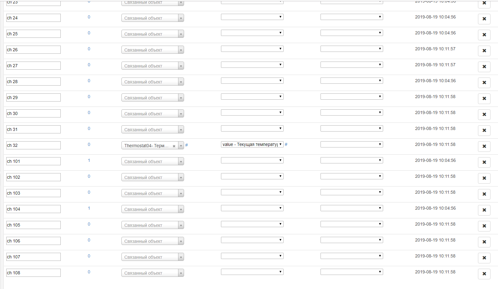

Виды:
Управляемые реле начинаются с номера 1
входы начинаются с номера 101: при попытке ими управлять ничего не происходит. просто посылается команда которая ошибочная для контроллера. -читайте сколько хочется :-)

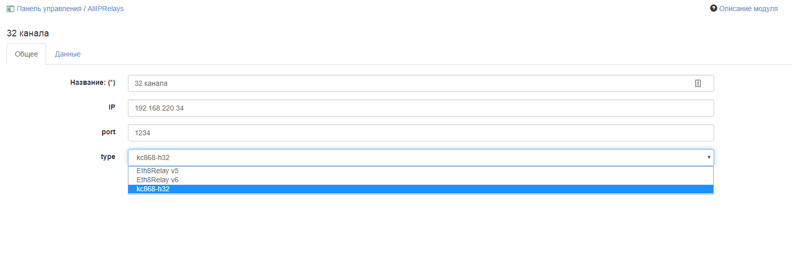

Купил KC-868-H32, подскажите как добавить модуль в ручную. Его так и нет в макете.
stellhawk
Сообщения: 268
Re: [Модуль] Ali IP Реле (AliIPRelays)
Сообщение stellhawk »
mfedder писал(а): Ср сен 11, 2019 8:42 am Купил KC-868-H32, подскажите как добавить модуль в ручную. Его так и нет в макете.
появилось. проверьте
