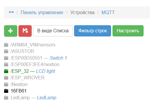

После последних обновлений сломалось отображение в виде дерева

Да вроде ничего не сломалось, у меня всё нормально.

Странно, у меня в виде дерева до обновления показывало. Сейчас только список работает.

сам мдм обнови, там шаблонизатор поменяли
или в модуле верни обратно с тпл на хтмл
