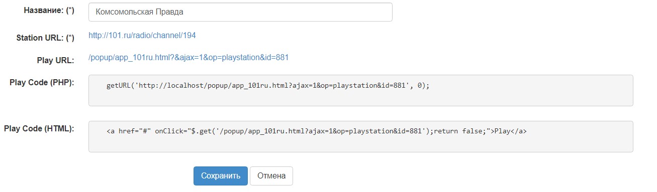

По егуляркам выдаёт правильный результат с правками по регуляркам(ссылки открываются правильно) то есть шаблон отрабатывает, проверено, а вот передача на МД, вот здесь затык.
Перейти по урл, всё в порядке, Play Code (PHP):, тут не всё ясно (не работает), Play Code (HTML):
<a href="#" onClick="$.get('/popup/app_101ru.html?ajax=1&op=playstation&id=881');return false;">Play</a>
и здесь тоже самое

andrey040670 писал(а):
Пт янв 17, 2020 11:13 pm
tarasfrompir писал(а): Смотрик в классе вот эту регулярку
 } elseif (preg_match('/id="footer-player" src="(http.+?)"/isu', $data, $matches)) {
строка 237
или эту -if (preg_match('/(\/api\/channel\/getServers\/.+?)[\'"]/isu', $data, $matches)) {
227
Она не выдает результат
По идее обе надо исправлять - ты же в регулярках силен ;)
По егуляркам выдаёт правильный результат с правками(ссылки открываются правильно), проверено, а вот передача на МД, вот здесь затык.
и здесь тоже самое
вот это не получает ссылки на само радио - id=881 это же всего навсего ИД станции
а ссылку на радио получает функция - $streamURL=$this->getStreamURL($id);
а вот и ответы от этой функции в хрее -
00:02:13 0.97573500 Cannot find playlist in 2http://101.ru/radio/channel/93
00:02:13 0.64321600 Getting radio page from http://101.ru/radio/channel/93
Это не те регулярки что ты исправлял - это другие регулярки получающие саму ссылку на поток...
Это не то что ты исправлял...
