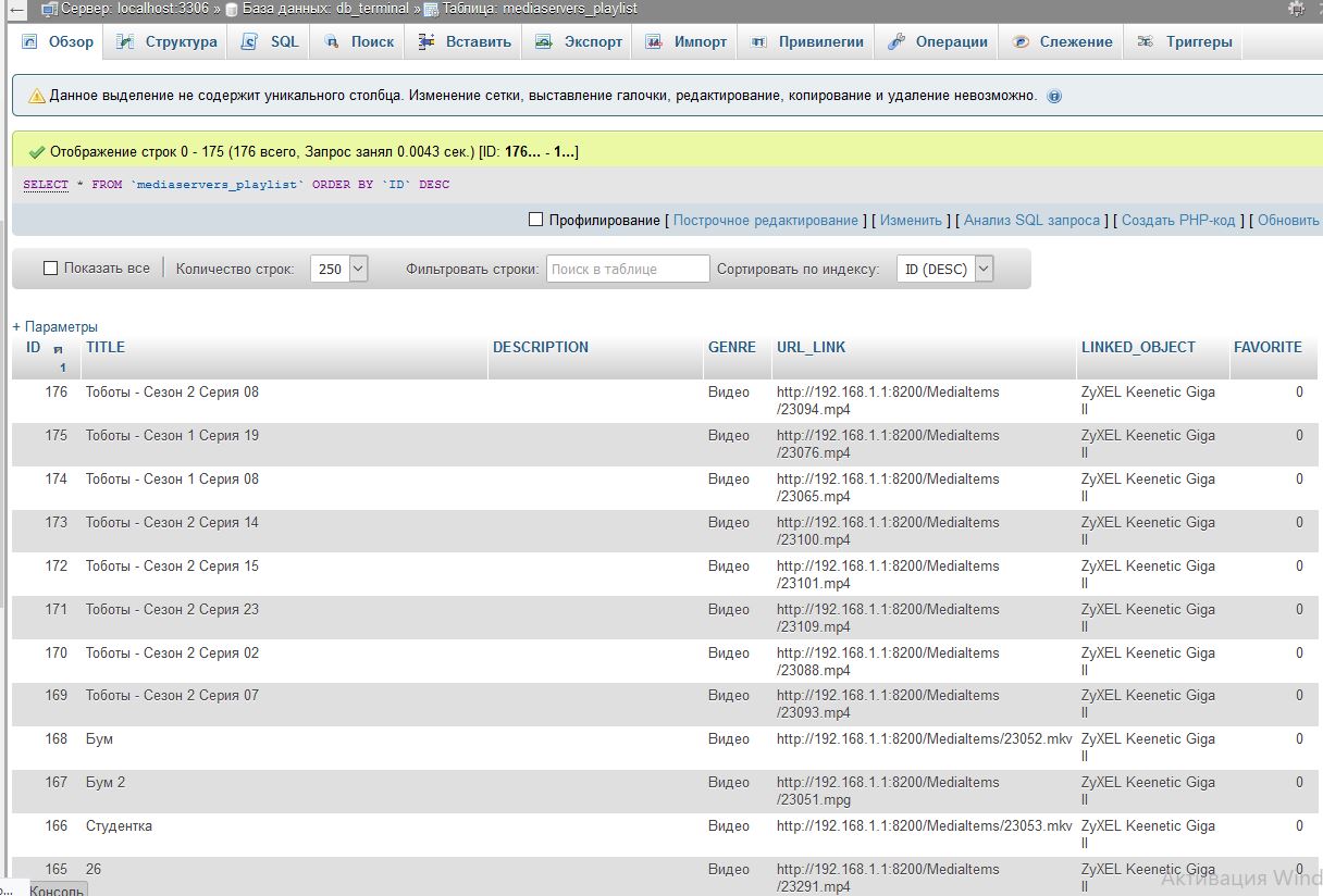

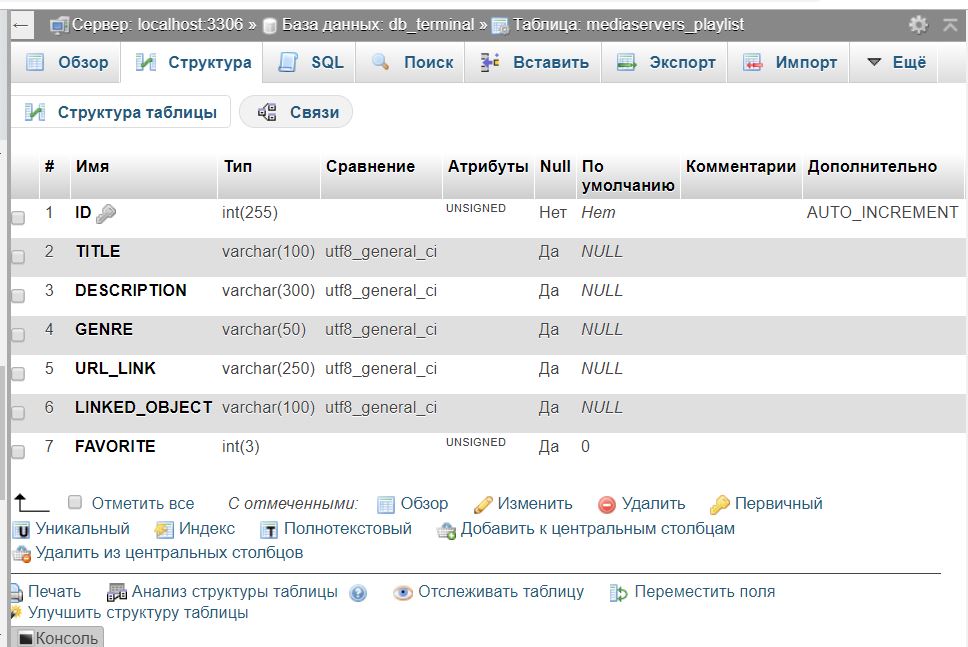

Вот информация из МД. А так же снимки таблицы, может поможет понять, что не так. Я с sql вообще первый раз сталкиваюсь. :roll:

Спасибо с ID теперь порядок, но по-прежнему индексируется 176 файлов :evil: . И что заметил, возьмем например файлы с ID 175 и 174 на скриншоте: разница в сериях (TITLE) 11, разница в URL_LINK тоже 11. Т.е URL_LINK присваивается по порядку. Но в таблицу попадает не все и только 176? Может я что-то некорректно сделал в структуре таблицы?
И еще, заметил, когда не создавалась таблица mediaservers_playlist, так же сообщалось, что получено 177 файлов...
нет все правильно - проблемма в том что при поиске файлов происходит очень большая процедура их поиска - поиск ОТДЕЛЬНО производится по артистам, по жанрам, по названиям. Но создание списка не может проконтролировать - есть ли уже такой файл в списке, поскольку меняется линк файла. ПОЭТОМУ такое и проиходит...

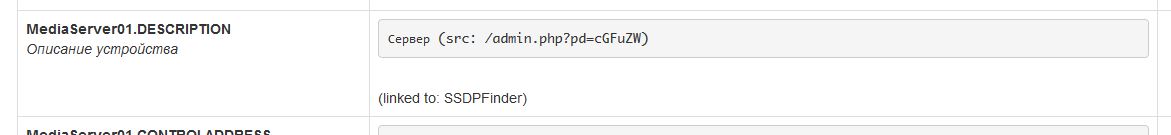

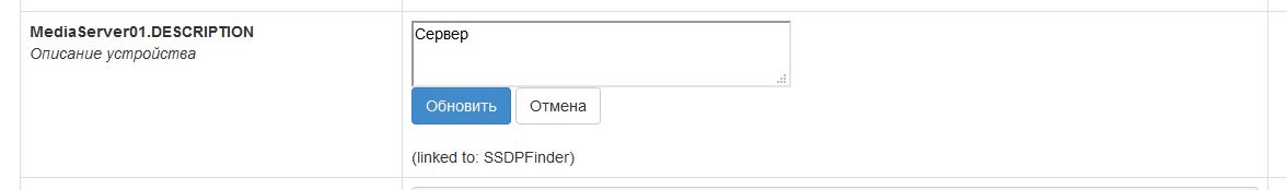

Пишу тебе повторно - поскольку буду возвращать все назад - ОБЯЗАТЕЛЬНО В СВОЙСТВАХ ОБЬЕКТА НАПИШИ ОПИСАНИЕ (хоть пару букв)

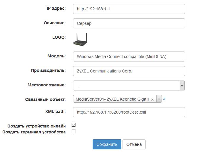

Заполнил, еще в прошлый раз, даже переустанавливал модуль с очисткой (из настроек модуля). Картина не изменилась. Или я что-то не правильно понимаю? (Я только осваиваю МД и некоторые моменты могу недопонимать, не до конца осознал логику работы МД в целом).
Да, с телевизора по DNLA видны все папки и файлы.

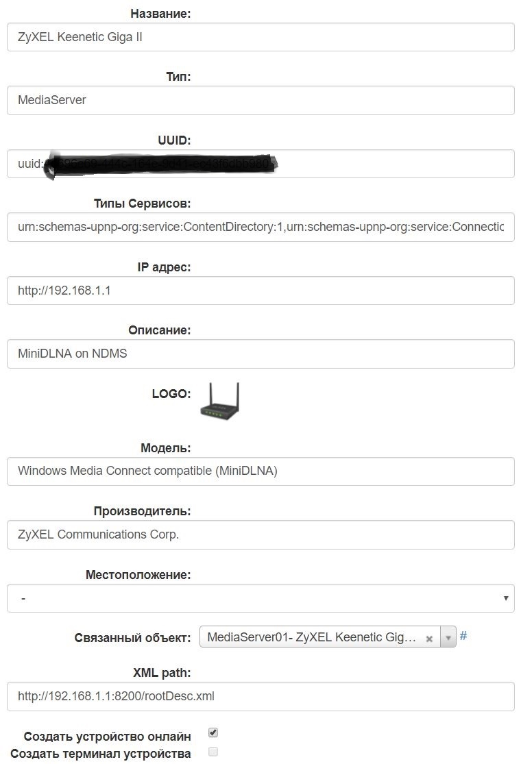

Заходиш страница Обьекты, СДевайсес, УПНПДевайсес, СМедиасервер - и там уже будет твоц обьект типа ЗиксельКинетикГига.....
нажимаеш на него и там свойства обьекта есть Смотриш Поле Дескрипшин...
ТАК УЖЕ НАВЕРНЯКА БУДЕТ

Вот так выглядят в неразвернутом и после входя для корректировки

Нутоды странно .... но ладно. Есть вопросы пишу мож чем еще помогу
