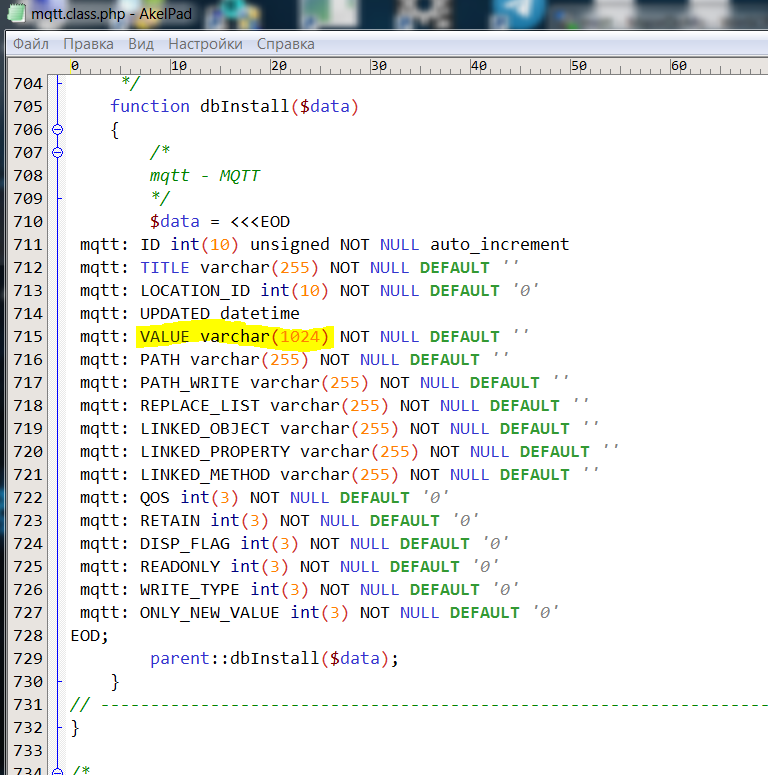

у меня валуе 1024, сам, что ли, правил у себя?

егор савенко почти три года назад это исправлял
https://github.com/sergejey/majordomo-m ... fe648819ca
