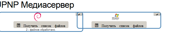

Что то у меня не так с общением модуля с медиасервером:
Как видно со скриншота модуль получает списки воспроизведения
Вложение 2018-12-16_11-51-19.png больше недоступно
Вложение 2018-12-16_11-51-09.png больше недоступно
Здесь я так понял должны быть списки медиафайлов с медиасервера, но их почемуто нет
Вложение 2018-12-16_11-51-51.png больше недоступно
Таблицы mediaservers_playlist в базе не нашёл.
Как видно модуль получает списки воспроизведения
Подозрение что в этом проблема.
