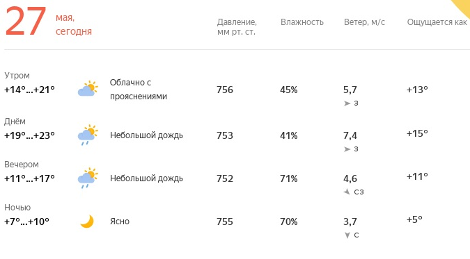

Поделюсь информацией о том, как я графики и виджеты научился отправлять в телеграм.
Задача: отправить информацию из шаблона в телегу.
Решение: создаем в домашних страницах нужный шаблон, например вставляем в него

Проверяем, что нужный вид доступен по адресу ссылки preview например
/page/39.html
Далее добавляем сценарий html2tlg:

Теперь виджет погоды может по запросу приходить в телегу!!!
Если кто сможет локально установить 'http://api.rest7.com/v1/html_to_image.php - тому жирный + в репутацию. Я исходников не нашел.

directman66 писал(а):
Вс май 27, 2018 2:53 pm
Я написал вот такой код:
if (file_exists("/var/www/pogoda/pognow.jpg")) {
    unlink("/var/www/pogoda/pognow.jpg");}
$output = shell_exec('xvfb-run -a -s "-screen 0 1024x768x24" wkhtmltoimage --crop-x 15 --crop-y 180 --crop-w 882 --crop-h 437 https://yandex.ru/pogoda/ivanovo/details?from=serp_title /var/www/pogoda/pognow.jpg');
Он с помощью утилиты xvfb скриншотит страницу и обрезает по заданным критериям. Сохраненный .jpg файл уже использую и локально и если надо отправляю в телегу.
Установка утилиты: apt-get install xvfb

dioxin писал(а):
Вс май 27, 2018 4:16 pm
Это конечно очень круто, но чего-то не хватает.
xvfb-run -a -s "-screen 0 1024x768x24" wkhtmltoimage --crop-x 15 --crop-y 180 --crop-w 882 --crop-h 437 https://yandex.ru/pogoda/yekaterinburg/ ... serp_title /var/www/cached/screen.png
/usr/bin/xvfb-run: 184: /usr/bin/xvfb-run: wkhtmltoimage: not found
Что такое wkhtmltoimage?
upd:
wget wget https://downloads.wkhtmltopdf.org/0.12/0.12.4/wkhtmltox-0.12.4_linux-generic-amd64.tar.xz
tar -xvf wkhtmltox-0.12.4_linux-generic-amd64.tar.xz
cd wkhtmltox/bin/
sudo mv wkhtmltopdf  /usr/bin/wkhtmltopdf
sudo mv wkhtmltoimage  /usr/bin/wkhtmltoimage
Очень круто! Спасибо. Хотелось бы еще на чистом php без под. утилит, чтобы можно было встроить в код.

Сообщение dioxin » Пн май 28, 2018 8:49 am
А, точно, забыл)) это утилитка делающая сам скриншот. А xvfb это x-сервер виртуального экрана. Как то так.
Без доп. утилит не обойтись, особенно если работаешь без иксов.
А что тут сложного, две команды, утилитки поставились и забыл про них. 3 строчки кода прекрасно работают в МЖД.
