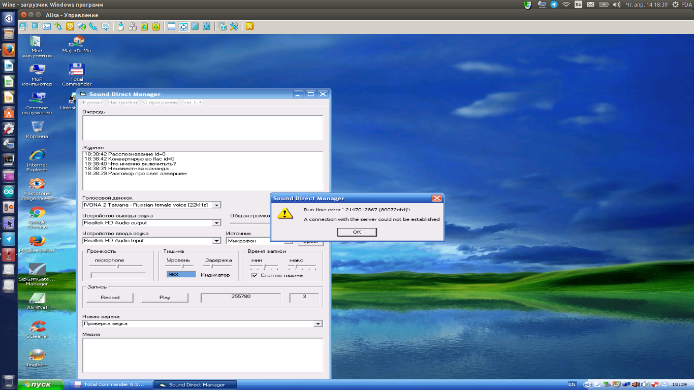

smoker_vvo
Сообщения: 113
Зарегистрирован: Пт дек 14, 2012 3:46 am
Благодарил (а): 2 раза
Re: Sound Direct Manager
Сообщение smoker_vvo » Чт апр 14, 2016 11:53 am
Bagir, есть вопрос при попытке управлять через чат, после командв Включить, и уточнение СВЕТ вылетает следующее.... Что с этим делать?? И еще вопрос, про распознование php файл уже есть или надо где то взять??
Bagir
Сообщения: 1615
Благодарил (а): 212 раз
Поблагодарили: 375 раз
Сообщение Bagir » Чт апр 14, 2016 12:10 pm
Вероятно как раз таки нет файла voice_recognition.php в каталоге где лежат файлы МД. Вот SDM так и ругается. Это костыль в котором происходит передача файла в Гугл и получение ответа. Ранее у меня не получилось переделать код примера под VB6. Но вот буквально вчера нашёл рабочий пример! И уже добавил его в SDM. Больше этот костыль не нужен! Наверное сегодня выложу обнову, которая будет работать без файла voice_recognition.php

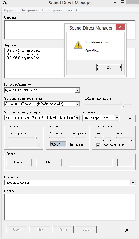

redmax144
Сообщения: 44
Зарегистрирован: Чт янв 28, 2016 8:18 pm
Благодарил (а): 13 раз
Поблагодарили: 5 раз
Сообщение redmax144 » Чт апр 14, 2016 7:32 pm
Добрый вечер, можете пояснить немного по данной ошибке? Выскакивает спустя некоторое время после запуска, когда в поле доходит до цифры "32767"
