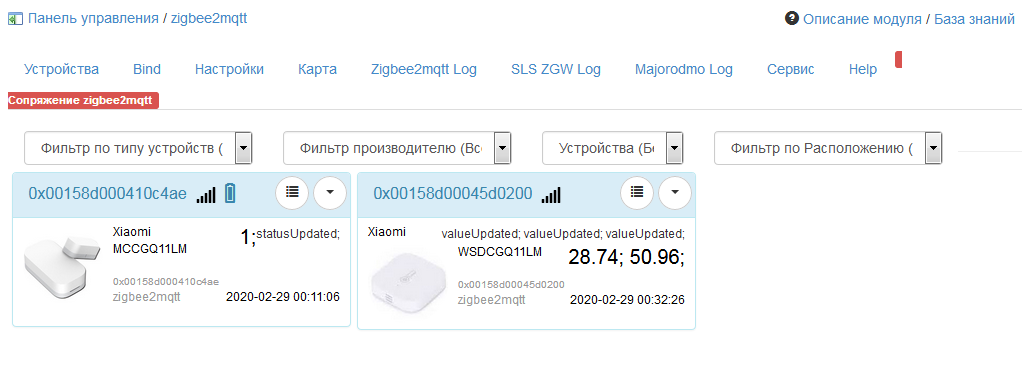

не знал о классе объектов ПУ до появления датчика
в итоге к вечеру датчик "отвалился" совсем, сопряжение удалось лишь с 3го раза, начал привязывать объекты к свойствам с влажности и значение в объекте появилось, и даже связался объект из STempSensors, с давлением связка не дала значение в объект, да и влажность остановилась на одном значении, в итоге из модуля можно получить только один параметр из 3х.

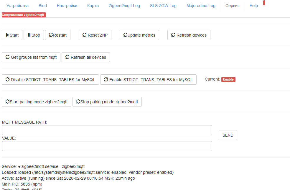

В итоге вкладки модуля выглядят так, возможно я допускаю какую то системную ошибку?
Current: Enable должно быть? кнопка Disable впрочем никаких изменений не дает

так и должно быть?
В модуле привязывай только свойства, метод оставляй пустой. Убери метод statusupdate, valueUpdate. И все будет работать

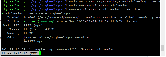

Здравствуйте! Сервис не запускается. Если запустить через терминал пользователем pi, sudo npm start, то стартует, без sudo не стартует. Как поправить?

Решил. Спасибо.
пользователя на директорию поменял
sudo chow -R pi:pi /opt/zigbee2mqtt/data/
sudo chmod -R 777 /opt/zigbee2mqtt/data/
