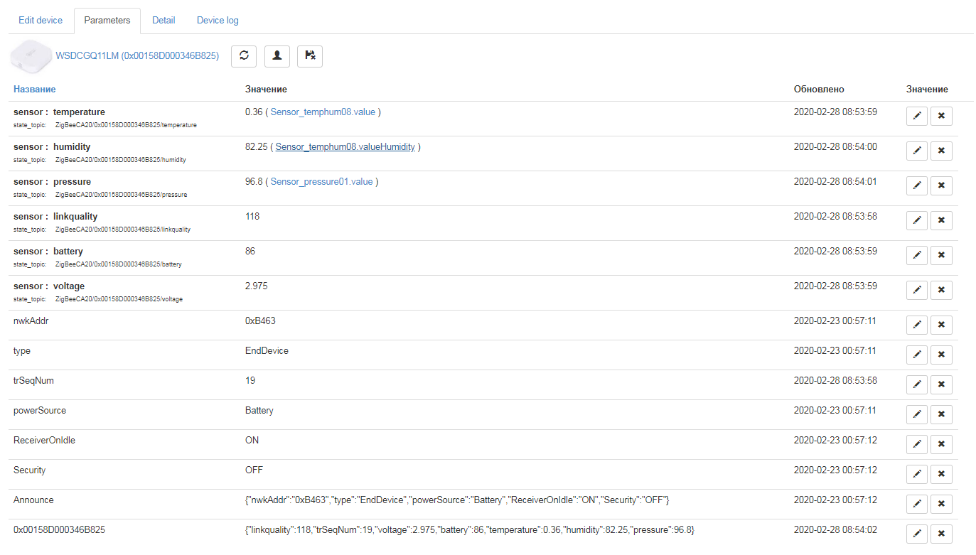

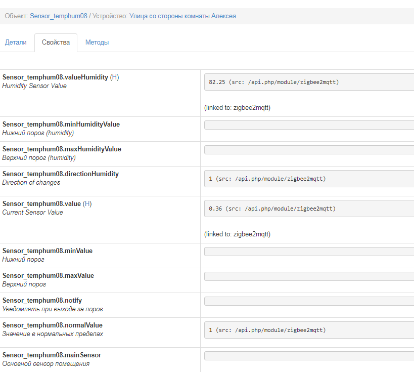

На скрине все четко. Не привязано ли никаких действий к датчику влажности ПУ, которые могут приводить к ошибке PHP? Посмотрите лог web сервера на предмет ошибок.

До последнего времени не пользовался никакими объектами ПУ. С давлением ситуации аналогичная. При этом температура подтягивается хоть в ПУ, хоть в альтернативные классы устройств.
ЗЫ. В порядке бреда: никогда не использовал ПУ, там ведь модуль какой то? Сам класс появился видимо при использовании образа Сергея.
