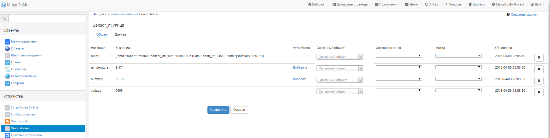

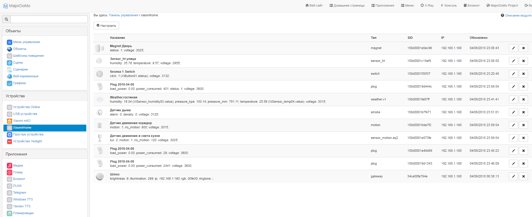

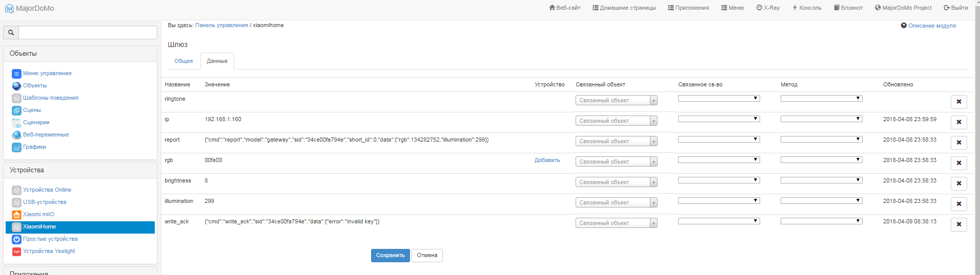

Сообщение chibis » Пн апр 09, 2018 2:56 pm
Странное дело, пока я изучаю это систему, мои датчики один раз обновились и ВСЁ :( дальше не хотят. Как проверить, что обновления идут от датчиков? Удалить шлюз и посмотреть как он снова НеПрОпИшЕтСя :) , как-то не хочется :)

Сообщение skysilver » Пн апр 09, 2018 3:16 pm
Поле Обновлено у шлюза должно обновляться каждые 10 секунд, а у остальных девайсов в зависимости от их активности, но не реже раза в час.
У тебя, судя, по скринам что-то идет не так. Цикл работает? Не отваливается? Что в логах цикла и модуля?
