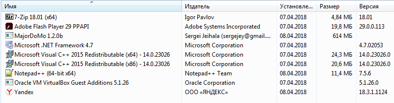

- Windows 7 Enterprise x64 SP1, нулевая установка без патчей;
- Брандмауэр Windows выключен, антивирусов не установлено;
- Из установленного софта 9 позиций, включая МДМ (см. скриншот);

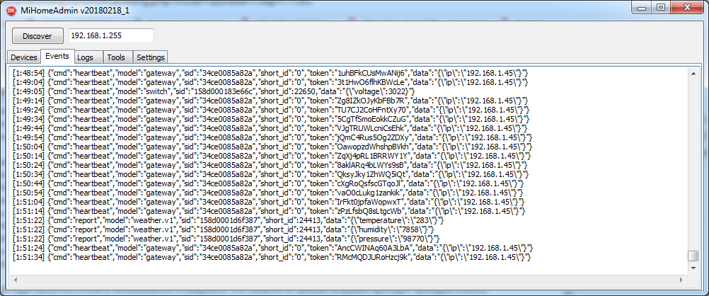

Перед установкой МДМ запустил утилиту MiHomeAdmin и убедился, что события от шлюза исправно приходят (вкладка Events).

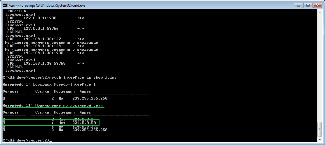

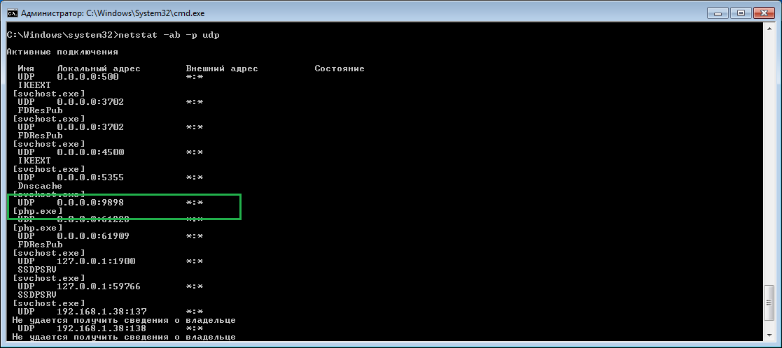

После запуска цикла модуль начинает "слушать" udp порт 9898.
А сетевой интерфейс становится членом multicast-группы 224.0.0.50, в которую шлюз вещает все события.
