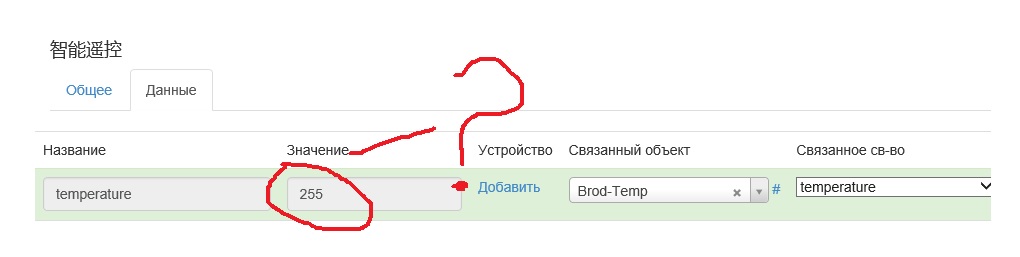

Rad81 писал(а): скорее всего значение недостаточно по этому вопрос иконки интерактивный или статичный
Статичные...с интерактивом не заморачивался))
Albert писал(а): Помогло, но немного не так.
Если в данных A1 уже есть связанное устройство и свойства, то при "устройство добавить" что бы не выбиралось, автоматически привязывать или еще как, ничего не получается. Как бы меняются привязанное объекты/свойства, но нормально не работает.
Все работает только при условии, что при добавлении устройства, не привязаны объекты/свойства, т.е эти поля пустые изначально.
Когда выставлены свойства - при добавлении объект по умолчанию выбран, но там есть галочка - создать новый объект, и если её поставить - все прекрасно работает...С выбранным объектом врят ли что получится, особенно если он 1 для всех свойств, т.к. логика модуля "Простые устройства" предполагает привязку к разным объектам...
