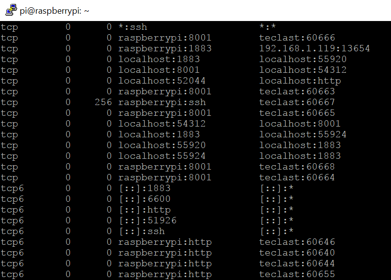

попробуйте в конфиге его поменять например на 51926 и запустить

Сообщение olehs » Вт июл 11, 2017 7:02 pm
вот тут
https://github.com/nfarina/homebridge/issues/698
описана та же проблема.
Смена порта, говорят, не помогает. Четкая причина непонятна, что-то связанное с IPv6.
Кому-то помогла переустановка система на RPi

olehs писал(а):попробуйте в конфиге его поменять например на 51926 и запустить
Порт появился, но не закреплен,
Все тоже самое, улучшений нет.

Сообщение airafree » Ср июл 12, 2017 5:09 am
olehs писал(а):вот тут
olehs, спасибо за направление!
Порылся, и нарыл, все заработало.
Может, кому пригодится, решение вопроса оказалось простым.
Как я раньше писал, образ у меня от sergejey, в нем сохранились данные с первой установки, которые в свою очередь почему-то блокируют работу с нового рабочего места, как-то так, какие-то яблочные блоки.
Решение простое, необходимо почистить каталог /.homebridge по адресу /home/pi/.homebridge, удалить файлы реестры CachedAccessories, AccessoryInfo, IdentifierCache из папок accessories и persist. И в принципе все, нужно перезапустить малинку, и все работает.

Что то не помогло. причем после перезагрузки эти файлы восстанавливаются. При чем их дата стоит сегодняшним числом, но время 11 утра. Хотя удалял я их ну и ребутил в 10 ночи/
В общем сейчас ситуация изменилась. Теперь после ребута файлы создаются новые. Телефон всеравно ничего не видит. Куда копать?

Они и должны создаваться, после перезагрузки. А ранее получалось поднять hb? Если да, то нужно удалить старое соединение с мостом на гаджете.

И ещё, нужно немного подождать, пока телефон ищет мост.

Нет. Я только установил образ от Сергея на малинку 3ю. Вот теперь пытаюсь в разобраться как настроить.
Порт назначается, но он не определен.
