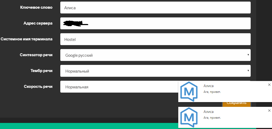

Более того
Я не использовал ChromeGateMJD ранее.
Решил потестить, делюсь наблюдениями:
Исходные:
- Алиса стоит на сервере дома (Windows 7)
- Хром с ChromeGateMJD запущен в другой сети на другом ПК (Windows 7)
- проброска порта для Сокетов произведена в роутере этой сети
- при заходе на домашнюю страницу с ПК из этой (не домашней) сети, терминал определяется
- проверяю пока без микрофона, только проговаривание
- в ChromeGateMJD синтезатор речи выбран Google
Результат наблюдений:
1) Как я уже писал, но не уверен в этом, ChromeGateMJD не работает если запускать браузер в режиме киоска именно в режиме киоска из командной строки (не по F11) - не выскакивает ни текст (баннер), нет и голоса также (проверю еще на других терминалах)
2) В обычном режиме браузера (и даже с нажатием F11) все удалось запустить, но и баннер (всплывающее сообщение) с текстом и голосом говорит дважды.
3) Всю эту ветку прочитал, описанные варианты решения и случаи не применимы у меня.
Скриншот 2017-10-29 18.32.07.png (44.06 КБ) 6116 просмотров
Мой -CONNECT-
