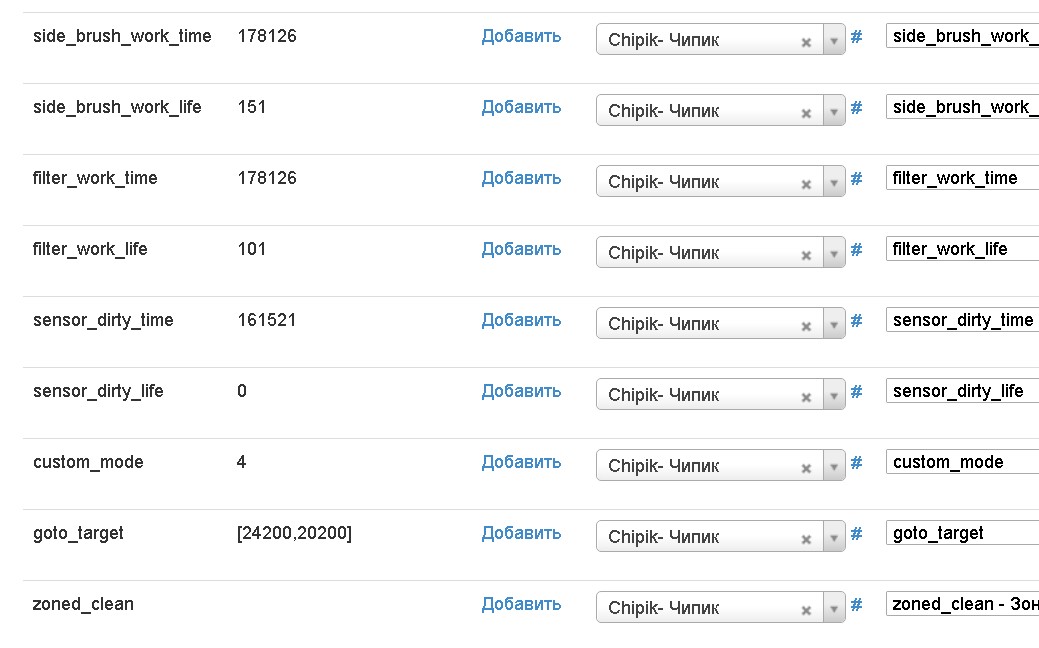

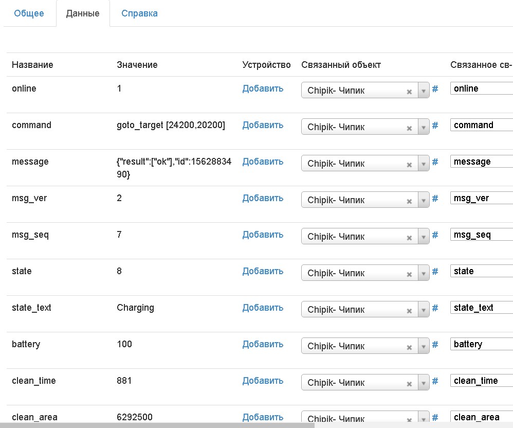

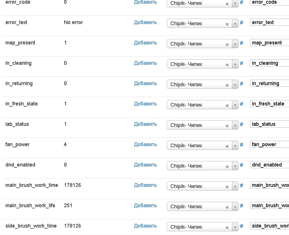

Пожалуйста, помогите кто нибудь покажите пример скрипта для зональной уборки roborock. Ни как не с ориентируюсь я только начинаю вникать. Буду очень благодарен.Спасибо.
А в остальном управление пыликом уже сделано и работает? Можно скрин вкладки Данные?
Вижу, что к метрике zoned_clean привязан объект Chipik и его свойство zoned_clean. Соответственно, чтобы отправить пылесос на уборку конкретной зоны, нужно через setGlobal записать в свойство Chipik.zoned_clean координаты этой зоны (или нескольких зон).
Пример:
setGlobal('Chipik.zoned_clean', '[24494,28629,26594,31629,1]');
