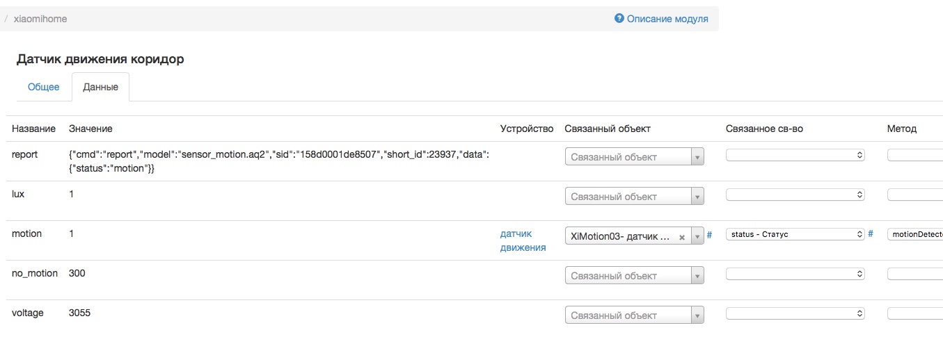

Сообщение woow » Чт мар 15, 2018 5:33 pm
Пожалуйста подскажите как вытащить status 1 или 0 с датчика движения, чтобы мог это состояние посылать как команду включения света, на пример на ESP. На MiHome там и освещённость показывает и движение, но в интерфейсе МД освещённость есть, а вот движение status "висит" 1 и всё.
Как изменяется статус не понимаю.

Сообщение iden » Чт мар 15, 2018 6:34 pm
woow писал(а):Пожалуйста подскажите как вытащить status 1 или 0 с датчика движения, чтобы мог это состояние посылать как команду включения света, на пример на ESP. На MiHome там и освещённость показывает и движение, но в интерфейсе МД освещённость есть, а вот движение status "висит" 1 и всё.
только что у себя проверил. не менялось ничего, удалил и снова добавил заработал.
Ты добавлял Устройство, Связанный объект, Связанное св-во, Метод?

Сообщение skysilver » Чт мар 15, 2018 7:49 pm
Уже писали в этой теме - ноля в статусе не будет, приходит всегда единица. В момент, когда приходит единица (сработал датчик) в модуле выполняется запись в связанное свойство объекта и вызывается метод, если он указан. Дальнейшую логику нужно реализовывать в простых устройствах, или в привязанном методе.

Сообщение woow » Пт мар 16, 2018 1:06 am
skysilver писал(а):Уже писали в этой теме - ноля в статусе не будет, приходит всегда единица. В момент, когда приходит единица (сработал датчик) в модуле выполняется запись в связанное свойство объекта и вызывается метод, если он указан. Дальнейшую логику нужно реализовывать в простых устройствах, или в привязанном методе.
Перелистал все 75 страниц этой темы, может быть и отупел от такого количества, но тут про датчик движения есть только такая информация что данные от датчика поступает только в виде "1" и для расшифровки нужен метод, а не свойство. Всё. На этом праздник кончился и дальше каждый за себя, как кому повезёт, всё что полезно и нужно в шапке тоже не найти. Что за метод, про что метод это только для продвинутых, а остальным MiHome.
От простых устройств толку мало, ну если только выводить какие нибудь данные, например освещённость и больше ни чего, а так после инициации простых устройств долго ковырял пока всё исправил.
