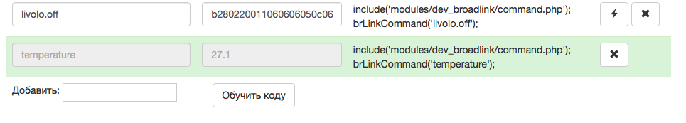

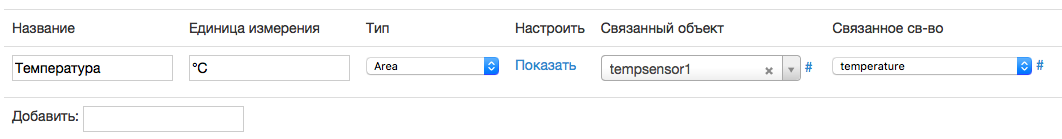

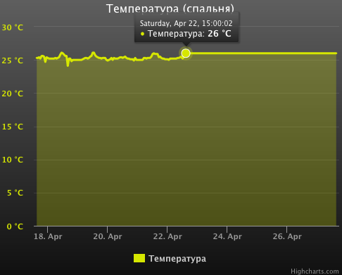

nick7zmail писал(а): Гляньте, может свойство или объект отвязались? Команды то работают? Может RM свой IP поменял?
Попробуйте заново добавить? (пока не удаляя прежний)
В поле "Значение" температура меняется на вкладке данные?
Визуально все ок, объект и свойство привязаны, команды треугольник выполняет, ip забит в роутере и неизменен
Заново добавлять не хотелось бы потому как все остальное работает, а в МД без серьезных проблем не нужно что то обновлять/менять (это так сказать опыт) иначе отвалится еще что нибудь
предположу, что это связано с обновлением системы в целом, но что именно произошло не понятно

Сообщение nick7zmail » Чт апр 27, 2017 3:32 pm
А теперь читаем красную надпись в конце поста viewtopic.php?p=51040#p51040, далее идем в модуль Broadlink -> RM -> вкладка "данные" и выбираем связанный объект/метод.
