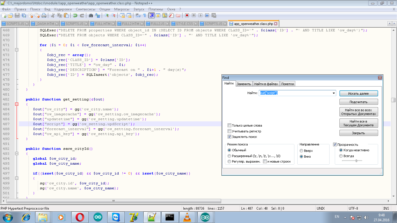

Smolalex писал(а):Кажется в app_openweather.class.php закралась ошибка.
В
public function get_setting(&$out)
вместо
$out["script"] = gg('ow_setting.countTime');
должно быть
$out["script"] = gg('ow_setting.updScript');
После этой замены модуль вылечился и МД ожило. До этого работало 2 недели
и встало.Я уже думал демо версия закончилась.Огромное спасибо!

Сообщение serghei » Ср апр 27, 2016 10:07 am
У меня было тоже самое.Попробуйте посмотреть в файле C:\majordomo\htdocs\modules\app_openweather\app_openweater.class.php что написано в 487 строке и замените на
ow_setting.updScript У меня вылечилось.

serghei писал(а):У меня было тоже самое.Попробуйте посмотреть в файле C:\majordomo\htdocs\modules\app_openweather\app_openweater.class.php что написано в 487 строке и замените на
Спасибо за совет, но увы ничего не изменилось... хотя оно не критично для меня... главное работает...)
