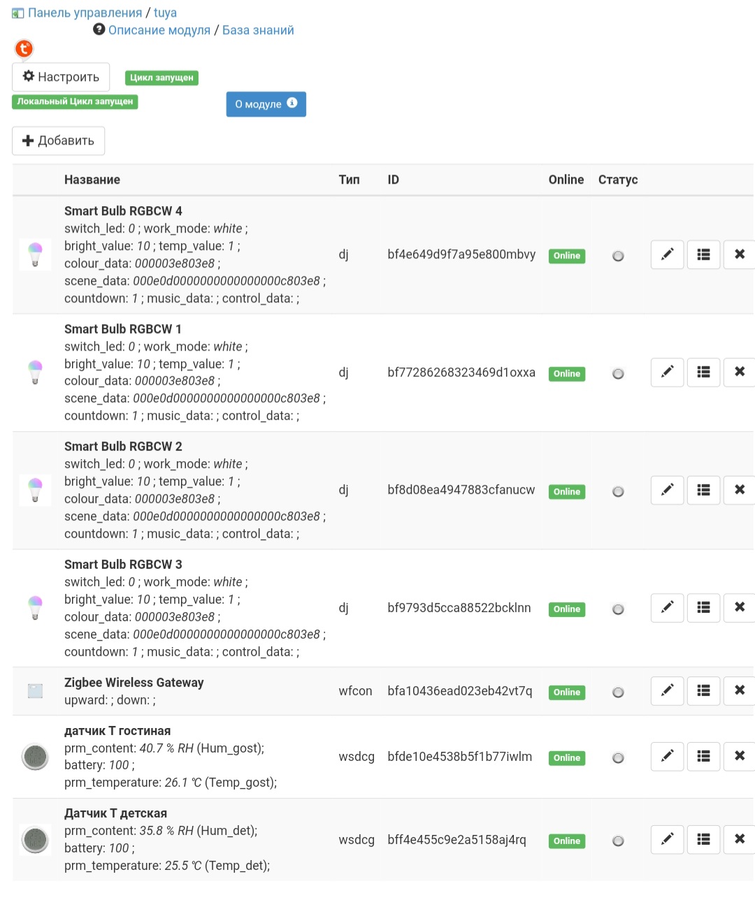

Приветствую.
Что-то туя не может лампочки подцепить в полном обьеме. Нет параметра state. Соответственно не могу настроить ничего. Даже банальное включение.

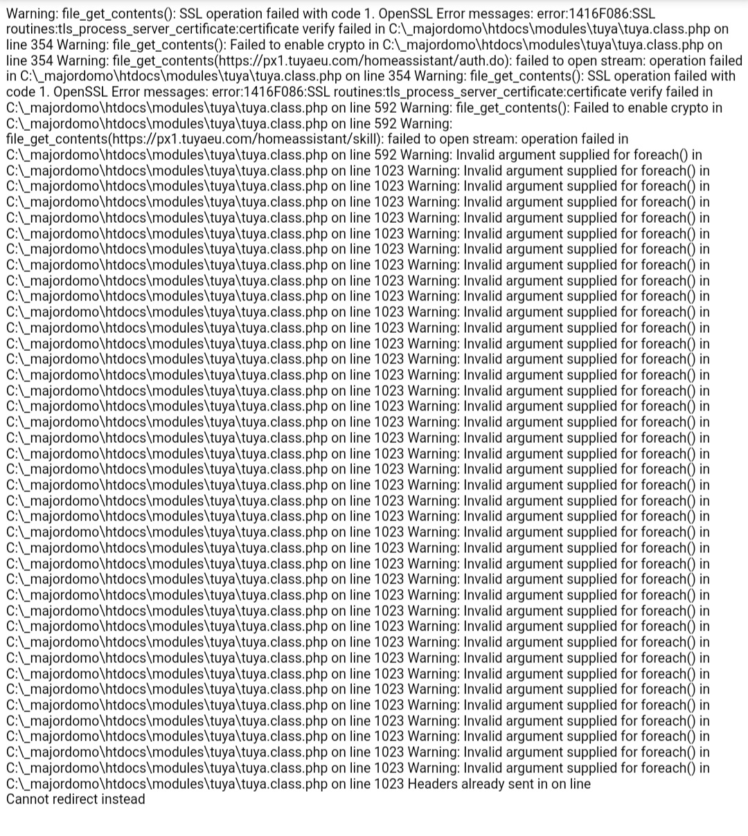

Кроме того модуль дает ошибку при обновлении. В чем моде быть дело?

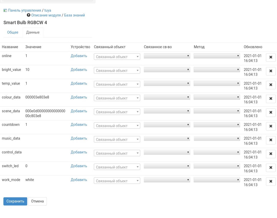

Приветствую.
Подцеплять надо к метрике switch_led

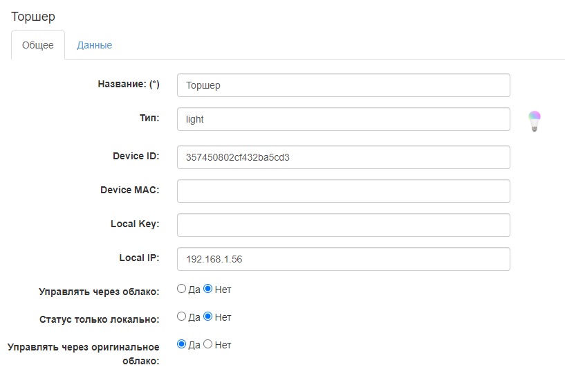

А какие настройки стоят у устройства?
Должно стоять - Управление через облако - Нет, управление через оригинальное облако - Да

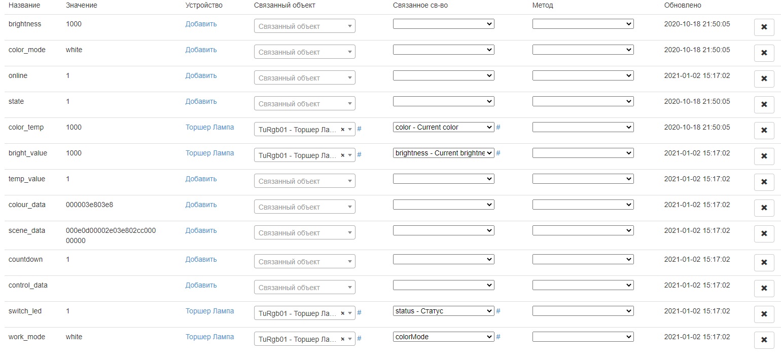

Так тоже пробовал. Попробовал настроить серв на другом ноуте - там есть state. Хотя никаких дополнительных манипуляций не делал. И еще стали сценарии из туи притягиваться. Только не понятно, можно ли их использовать.
На ноуте где основной сервер настраиваю - сценарии не цепляются, параметр state не виден, ошибка в логи выпадает. Может ли это быть из-за операционки? Ноут старый, 64 разряда проц не поддерживает. Соответственно ось и все библиотеки 32бита.
Ноут не хочет коннектиться с облаком для HA, поэтому нету никаких state - этот параметр только для облака HA. С появлением возможности использовать оригинальное облако лучше использовать именно его - там гораздо больше возможностей + облако HA не даёт возможность делать дискавери устройств чаще раза в 10 минут.
Сценарии можно было использовать изначально как раз через облако HA. В оригинальном облаке до них руки не дошли...

Метрику state добавляет облако HA. В самом устройстве такой метрики нету. В устройстве метрики только вида 1, 2, 101 и т.д. Но! Из оригинального облака можно вытащить названия, которые соответствуют всем этим 1,2, 101... И уже по этим названиям можно ориентироваться чем именно управляется устройство.
Например, для лампочек это будет switch_led, для розеток будет switch_1, для розеток с подсветкой это будут led_switch и power, для удлинителей switch_1, switch_2, switch_3....
Управление лампой через оригинальное облако происходит при таких настройках
