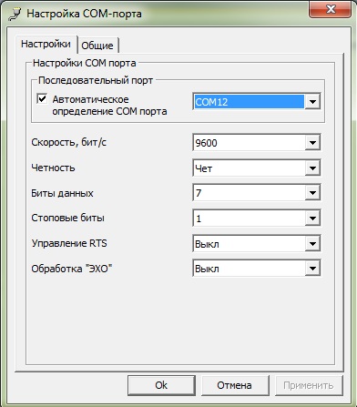

У меня только с такими параметрами admin tools подключается к счетчику, но MD не могу подключить к счетчику. Счетчик CE102MRS145-A специально был куплен под MD. MD установлен на Win7. У кого кит@йская приблудина работает с MD? Если можно сбросьте скрины настройки модуля

Grizzluka писал(а):У меня только с такими параметрами admin tools подключается к счетчику, но MD не могу подключить к счетчику. Счетчик CE102MRS145-A специально был куплен под MD. MD установлен на Win7. У кого кит@йская приблудина работает с MD? Если можно сбросьте скрины настройки модуля
Параметры Admin tools правильные. Попробуй сделать так:
- Настрой модуль Энергомера в МД (укажи порт COM12, интервал опроса, запрашиваемые параметры). Убедись что они сохранились.
-закрой/отключи МД (полностью).
-подключись к счетчику с помощью Admin tools (проверь, что конекшн есть!)
-Закрой Admin Tools.
-Запусти МД и смотри в логах, что модуль запустился.

Честно говоря без параметров не пробовал. У меня вот так:
А на счет логов, я ошибся, нужно просто посмотреть цикл отвалился или нет. Просто бывает, когда порт занят или не доступен цикл энергомера закрывается. В общем, убедиться что цикл работает.
