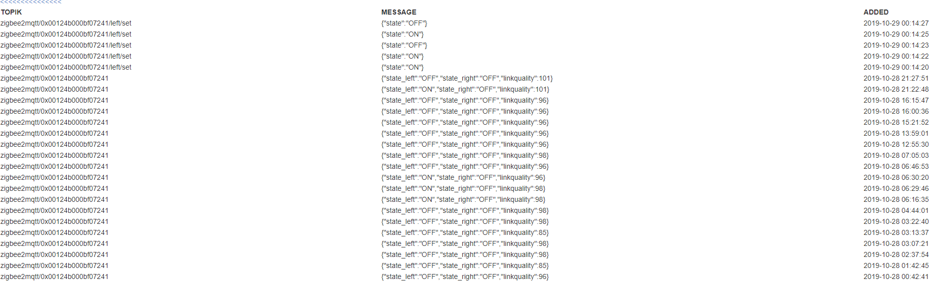

Привет всем столкнулся с такой проблемой. При установке.
Подскажите в чем дело. Ставлю на raspberry pi3. На чистую систему. Делал все как написано в инструкции. https://www.zigbee2mqtt.io/getting_star ... 2mqtt.html
Снимок экрана (13).png (96.39 КБ) 3517 просмотров

Попробуй
cd /opt/zigbee2mqtt
sudo npm install
Сообщения: 2800
Надавно пытался обновить систему из мастера на dev. Словил аналогичные проблемы. Почистил всю папку, сохранив бакап. Установил по инструкции, но только сразу dev ветку. Все встало на ура, разве что только не понравился конфиг групп. Пришлось группы удалить.
На версии 1.6.0 устройста xiaomi залетают в систему за 5 секунд без каких-либо танцев с бубном. Ливоло работает без отвала.
Рекомендую к установке dev версию z2m.
В новой версии пастуха полностью изменилась структура журнала. Нужно привыкать.

Сообщение sailan » Пн окт 28, 2019 7:59 pm
directman66 писал(а):
Пн окт 28, 2019 6:45 am
sailan писал(а):
Вс окт 27, 2019 2:59 pm
Можешь дать инструкцию по установке dev ветки.
Не пойму где взять dev версию z2m.
У меня образ системы v3_41_int и обновленный до последней версии MD. Какие папки чистить надо?

Инструкция в разделе "помощь" модуля.
