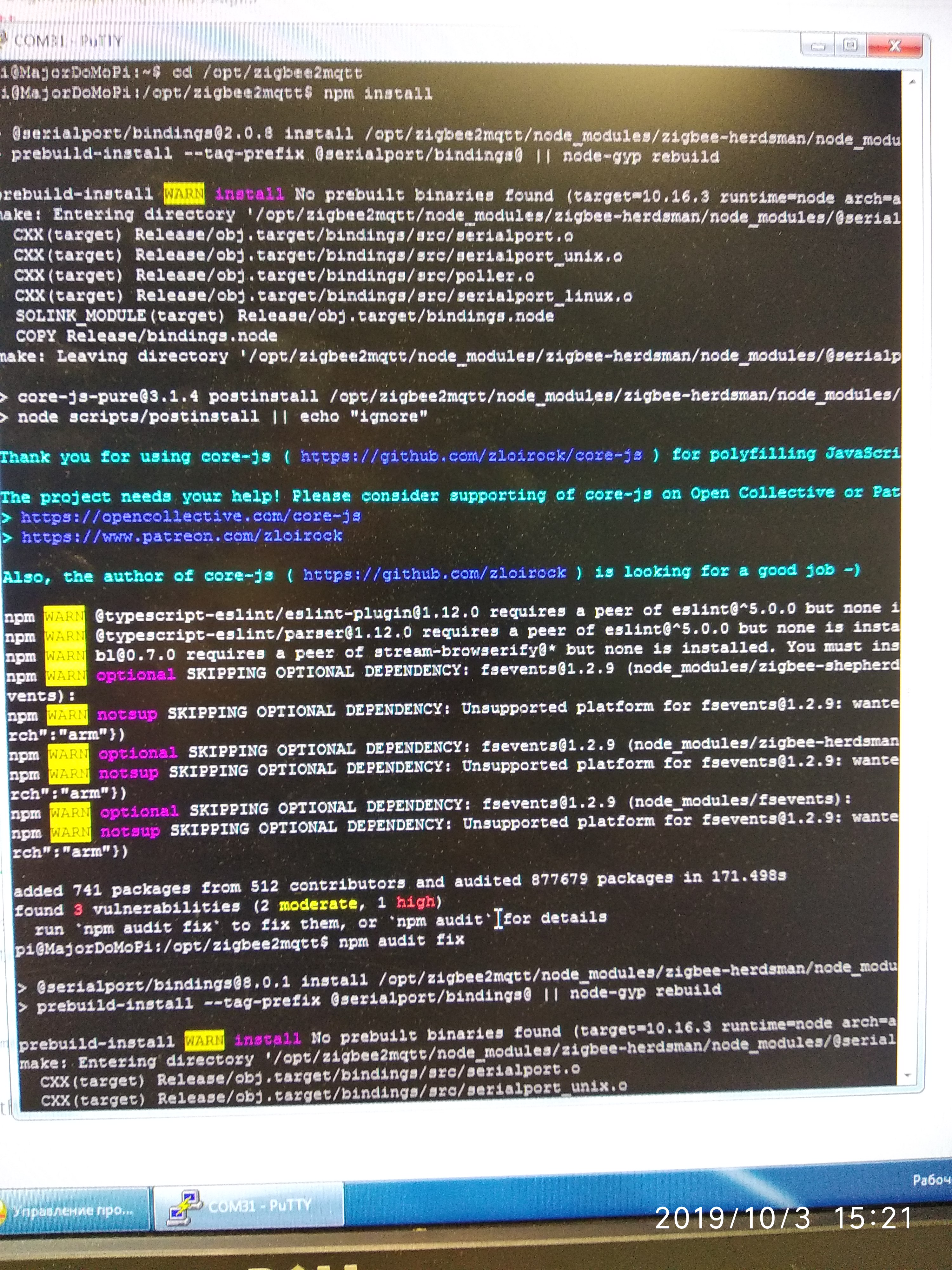

Сообщение pasha413 » Чт окт 03, 2019 2:21 pm
SrFatCat писал(а):
Чт окт 03, 2019 11:34 am
У вас chown для пользователя pi сделан, а вам надо для MajorDoMoPi
Я так понял при установке эта команда, из файла справки модуля z2m в mjd:
sudo chown -R pi:pi /opt/zigbee2mqtt
Меняю на sudo chown -R MajodDoMoPi:MajorDoMoPi /opt/zigbee2mqtt
Ругается что invalide user.
Что делаю не так, помогите, пожалуйста.

Сообщение pasha413 » Чт окт 03, 2019 3:50 pm
Вроде установил без ошибок,
Но не работает

В смысле странный?
Все-равно только цикл зеленый
