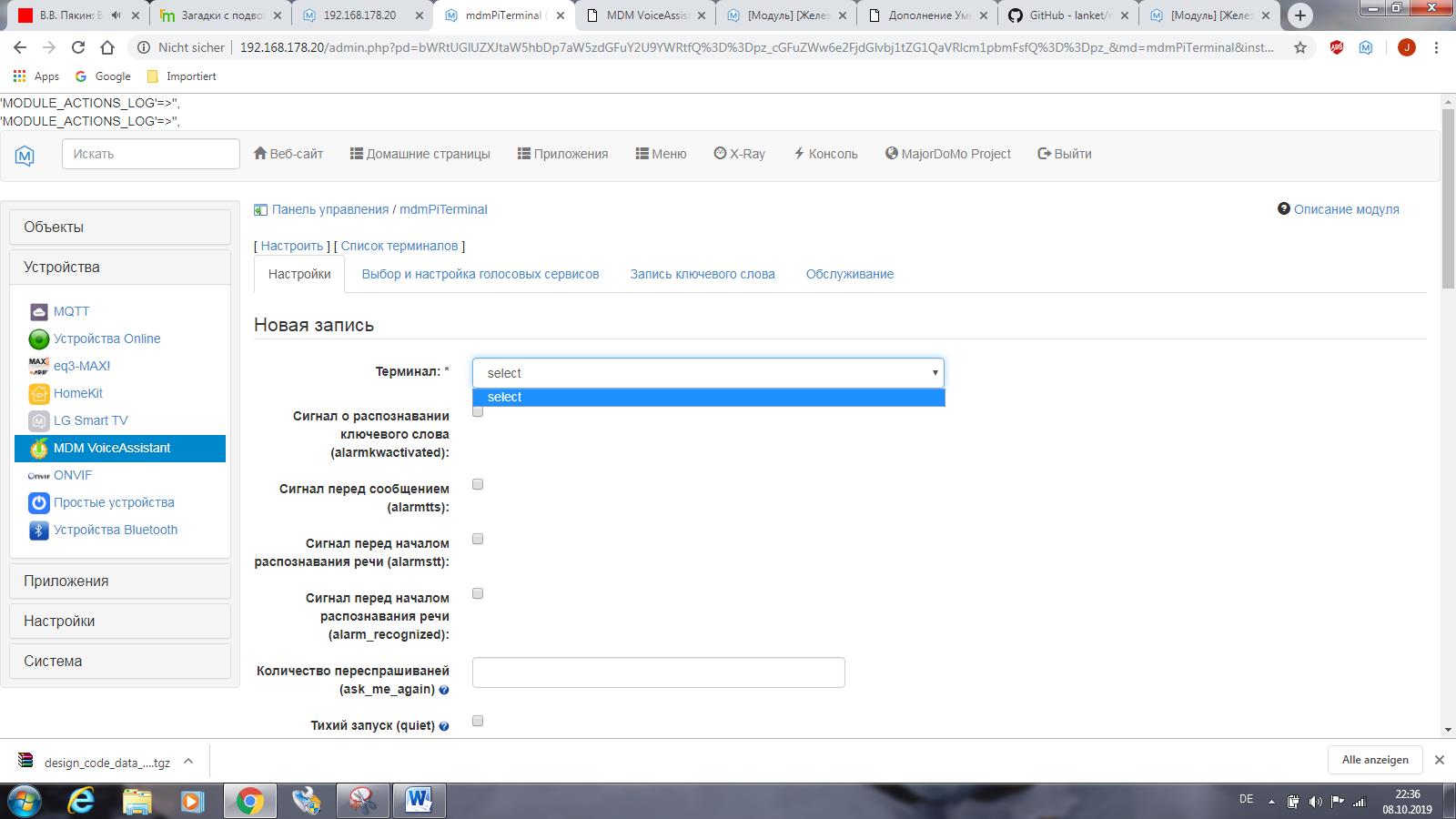

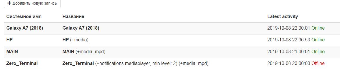

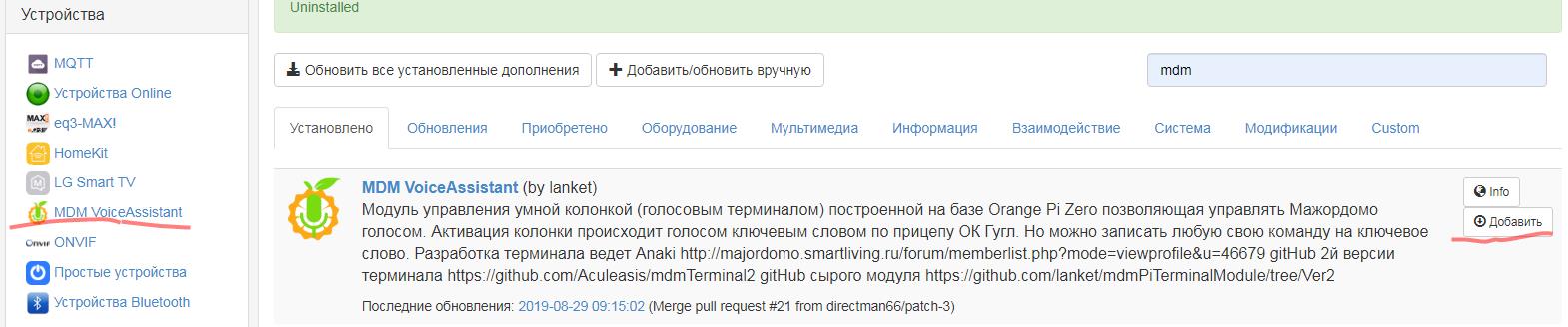

Вопрос к разработчикам Модуля MDM Voice Assistent.
Какая-то беда с модулем, его удаляешь - он остаётся.
После установки его заново, нет возможности выбрать хоть какой нибудь терминал,
хотя терминалы есть , и не один.
может можно как-то руками подправить?
MJDM на малине, версия 3.40 , Raspbian GNU/Linux 9.8
Заранее спасибо

krepton85
Сообщения: 57
Зарегистрирован: Вс окт 28, 2018 11:04 pm
Благодарил (а): 7 раз
Поблагодарили: 2 раза
Re: [Модуль] [Железо] Голосовое управление по ключевому слову на базе Orange Pi Zero и аналогов
Сообщение krepton85 » Сб ноя 02, 2019 6:58 pm
buba911 писал(а):
Ср окт 09, 2019 12:00 am
Заранее спасибо
Аналогичная проблема не могу выбрать терминал в MDM VoiceAssistant.
braid
Сообщения: 5
Зарегистрирован: Пт фев 15, 2019 5:27 pm
Сообщение braid » Вс ноя 03, 2019 7:40 am
не выбирается терминал, селект пустой, orange pi pc Debian Buster with Armbian Linux 4.19.62-sunxi
krepton85
Сообщения: 57
Сообщение krepton85 » Вс ноя 03, 2019 12:19 pm
Наверное в обновлениях что то поломали, раньше наверняка все работало, я только сейчас разобрался с микрофоном на orang PI Zero, дошел до этого уровня и такая мелочь.
braid
Сообщения: 5
Сообщение braid » Пн ноя 04, 2019 8:11 am
я специально ради этого дела orange прикупил и тут такие дела
