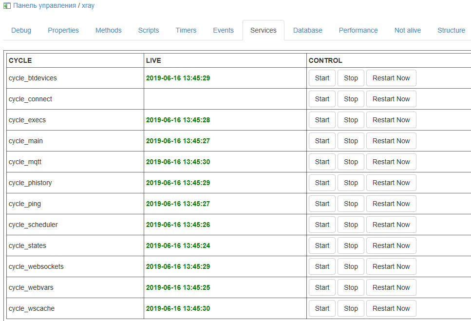

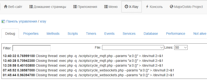

фото
sudo php /var/www/scripts/cycle_mqtt.php
13:43:30 Topics to watch: # (Total: 1)
13:43:30 Path: #
13:43:30 Subscribing to: #
2019-06-16 13:43:30 Topic:tele/sonoff/LWT Он-лайн
2019-06-16 13:44:28 Topic:tele/sonoff/LWT Он-лайн
2019-06-16 13:44:28 Topic:cmd/sonoff/POWER
2019-06-16 13:44:28 Topic:tele/sonoff/INFO1 {"Module":"Sonoff Basic","Version":"6.5.0(release-sonoff)","FallbackTopic":"cmnd/DVES_455984_fb/","GroupTopic":"sonoffs"}
2019-06-16 13:44:28 Topic:tele/sonoff/INFO2 {"WebServerMode":"Admin","Hostname":"sonoff-6532","IPAddress":"192.168.0.104"}
2019-06-16 13:44:28 Topic:tele/sonoff/INFO3 {"RestartReason":"Software/System restart"}
2019-06-16 13:44:28 Topic:cmd/sonoff/POWER {"POWER":"0"}
2019-06-16 13:44:28 Topic:cmd/sonoff/POWER 0
2019-06-16 13:44:36 Topic:tele/sonoff/STATE {"Time":"2019-06-16T14:44:37","Uptime":"0T00:00:19","Vcc":3.182,"SleepMode":"Dynamic","Sleep":50,"LoadAvg":19,"POWER":"0","Wifi":{"AP":1,"SSId":"Zaycevy","BSSId":"70:4F:57:3B:4A:77","Channel":1,"RSSI":88,"LinkCount":1,"Downtime":"0T00:00:09"}}
2019-06-16 13:44:36 Topic:tele/sonoff/SENSOR {"Time":"2019-06-16T14:44:37","AM2301":{"Temperature":27.1,"Humidity":43.5},"TempUnit":"C"}

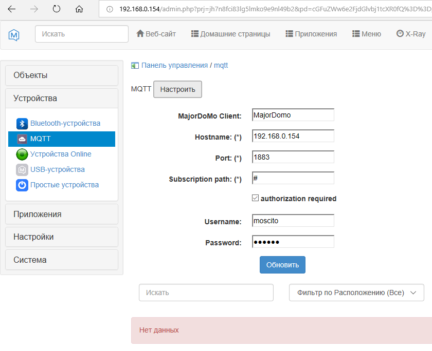

Лог mqtt:
В настройках MQTT объекты должны автоматически добавляться или надо руками прописывать?

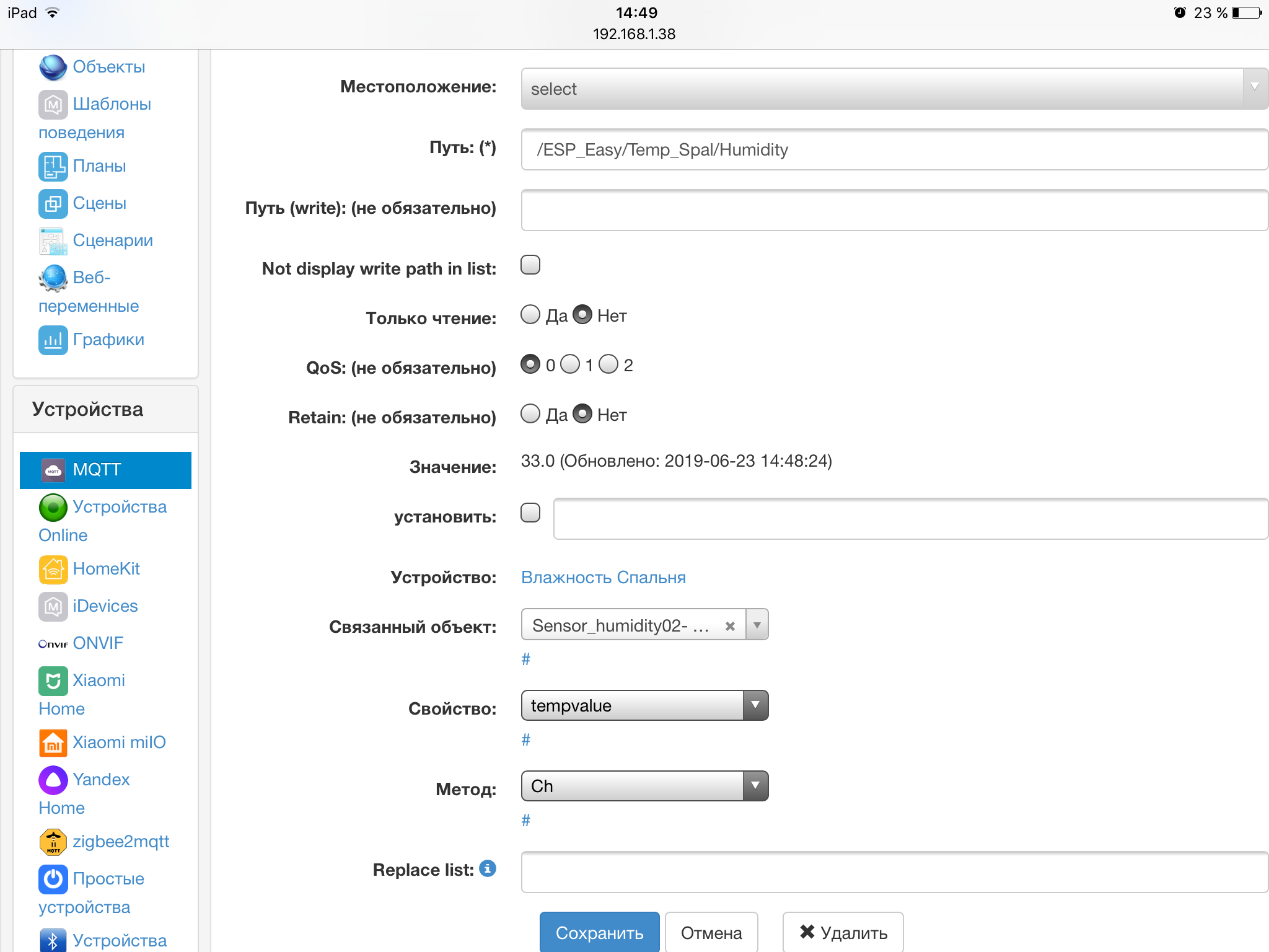

Как все-таки привязать свойства объекта к сообщениям MQTT-брокера, когда они не видны? А они поступают. MQTTlens их видит. Кто-нибудь помогите пожалуйста!!!!!!!

Всем привет.
У меня, как и у многих, появилась проблема с тем что мажор перестал отображать данные по MQTT (до этого получал почти месяц без проблем).
Лог цикла mqtt (x-ray):
Часть лога mosquitto.log:
Основной лог(x-ray):
Сам цикл подсвечивается зеленым:
При запуске цикла из консоли данные корректно получаются от брокера:
Настройки mqtt в мажоре:
Версия mqtt плагина: 2019-05-20 16:22:04
Версия мажора: 06/24/2019 22:26
Mosquitto версия: 1.4.10-3+deb9u4
Плата: orange pi prime (armbian 4.19.38-sunxi64 #5.86 SMP Sun May 12 18:16:25 CEST 2019 aarch64 GNU/Linux)
При проверки статуса мажора, выявились ошибки запуска:
Также локальным клиентом москито видны данные в топиках.
Подскажите куда копать? Что проверить?

22:21:53 0.33124500 Closing thread: exec php -q ./scripts/cycle_mqtt.php --params "a:0:{}">>/var/www/cms/debmes/log_2019-06-25-cycle_mqtt.php.txt
22:20:23 0.21987800 Closing thread: exec php -q ./scripts/cycle_mqtt.php --params "a:0:{}">>/var/www/cms/debmes/log_2019-06-25-cycle_mqtt.php.txt
22:16:39 0.42438600 Closing thread: exec php -q ./scripts/cycle_skype.php --params "a:0:{}">>/var/www/cms/debmes/log_2019-06-25-cycle_skype.php.txt
22:16:39 0.42403700 Closing thread: DISPLAY=:101 php ./scripts/cycle_X101_skype.php --params "a:0:{}"
22:16:39 0.42351600 Closing thread: exec php -q ./scripts/cycle_connect.php --params "a:0:{}">>/var/www/cms/debmes/log_2019-06-25-cycle_connect.php.txt
22:16:38 0.92469100 Running maintenance script
19:16:34 0.62117100 Removing cache from /var/www/cms/cached
21:10:18 0.36361400 Closing thread: exec php -q ./scripts/cycle_mqtt.php --params "a:0:{}" > /dev/null 2>&1
21:09:17 0.62325300 Closing thread: exec php -q ./scripts/cycle_mqtt.php --params "a:0:{}" > /dev/null 2>&1
20:36:44 0.47833900 Closing thread: exec php -q ./scripts/cycle_mqtt.php --params "a:0:{}" > /dev/null 2>&1
20:31:24 0.47767200 Closing thread: exec php -q ./scripts/cycle_mqtt.php --params "a:0:{}" > /dev/null 2>&1
19:53:16 0.62090600 Closing thread: exec php -q ./scripts/cycle_mqtt.php --params "a:0:{}" > /dev/null 2>&1
19:52:53 0.29668600 Closing thread: exec php -q ./scripts/cycle_skype.php --params "a:0:{}" > /dev/null 2>&1
19:52:53 0.29631300 Closing thread: DISPLAY=:101 php ./scripts/cycle_X101_skype.php --params "a:0:{}"
19:52:53 0.29577100 Closing thread: exec php -q ./scripts/cycle_connect.php --params "a:0:{}" > /dev/null 2>&1
19:52:52 0.61166100 Running maintenance script
16:52:48 0.74506400 Removing cache from /var/www/cms/cached
19:52:42 0.34747600 Closing thread: exec php -q ./scripts/cycle_websockets.php --params "a:0:{}" > /dev/null 2>&1
root@orangepiprime:~$ sudo php /var/www/scripts/cycle_mqtt.php
22:49:06 Topics to watch: # (Total: 1)
22:49:06 Path: #
22:49:06 Subscribing to: #
2019-06-25 22:49:06 Topic:tele/sonoff/LWT Online
2019-06-25 22:50:01 Topic:esp8266_2/sensors/co2 638
2019-06-25 22:51:01 Topic:esp8266_1/sensors/temp 27.86
2019-06-25 22:51:01 Topic:esp8266_1/sensors/humidity 29.13
2019-06-25 22:51:01 Topic:esp8266_1/sensors/pressure 760.00
2019-06-25 22:51:05 Topic:tele/sonoff/STATE {"Time":"2019-06-25T20:51:05","Uptime":"1T23:00:16","Vcc":3.470,"SleepMode":"Dynamic","Sleep":0,"LoadAvg":999,"POWER1":"OFF","POWER2":"ON","Dimmer":42,"Fade":"OFF","Speed":1,"LedTable":"OFF","Wifi":{"AP":1,"SSId":"myWiFi","BSSId":"52:FF:20:43:69:F8","Channel":1,"RSSI":94}}
2019-06-25 22:51:05 Topic:tele/sonoff/SENSOR {"Time":"2019-06-25T20:51:05","SI7021":{"Temperature":25.3,"Humidity":33.6},"TempUnit":"C"}
stor@orangepiprime:~$ sudo systemctl status majordomo.service
* majordomo.service - LSB: Start daemon at boot time
Loaded: loaded (/etc/init.d/majordomo; generated; vendor preset: enabled)
Active: active (running) since Tue 2019-06-25 23:16:34 MSK; 19s ago
Docs: man:systemd-sysv-generator(8)
Process: 15635 ExecStop=/etc/init.d/majordomo stop (code=exited, status=0/SUCCESS)
Process: 15670 ExecStart=/etc/init.d/majordomo start (code=exited, status=0/SUCCESS)
Tasks: 18 (limit: 4915)
CGroup: /system.slice/majordomo.service
|-15681 /bin/sh /etc/init.d/majordomo start
|-15683 sudo -u www-data php /var/www/cycle.php
|-15686 php /var/www/cycle.php
|-15693 php -q ./scripts/cycle_rss_channels.php --params a:0:{}
|-15694 php -q ./scripts/cycle_cron.php --params a:0:{}
|-15696 php -q ./scripts/cycle_webvars.php --params a:0:{}
|-15697 php -q ./scripts/cycle_execs.php --params a:0:{}
|-15698 php -q ./scripts/cycle_phistory.php --params a:0:{}
|-15699 php -q ./scripts/cycle_mqtt.php --params a:0:{}
|-15700 php -q ./scripts/cycle_websockets.php --params a:0:{}
|-15703 php -q ./scripts/cycle_scheduler.php --params a:0:{}
|-15704 php -q ./scripts/cycle_states.php --params a:0:{}
|-15705 php -q ./scripts/cycle_bluetoothdevices.php --params a:0:{}
|-15707 php -q ./scripts/cycle_wscache.php --params a:0:{}
|-15708 php -q ./scripts/cycle_ping.php --params a:0:{}
|-15709 php -q ./scripts/cycle_main.php --params a:0:{}
|-15710 php -q ./scripts/cycle_syswidget.php --params a:0:{}
`-15711 php -q ./scripts/cycle_bletool.php --params a:0:{}
Jun 25 23:16:34 orangepiprime majordomo[15670]: Starting majordomo
Jun 25 23:16:34 orangepiprime sudo[15683]: root : TTY=unknown ; PWD=/var/www ; USER=www-data ; COMMAND=/usr/bin
Jun 25 23:16:34 orangepiprime sudo[15683]: pam_unix(sudo:session): session opened for user www-data by (uid=0)
Jun 25 23:16:34 orangepiprime systemd[1]: Started LSB: Start daemon at boot time.
Jun 25 23:16:44 orangepiprime sudo[15724]: pam_unix(sudo:auth): conversation failed
Jun 25 23:16:44 orangepiprime sudo[15724]: pam_unix(sudo:auth): auth could not identify password for [www-data]
Jun 25 23:16:44 orangepiprime sudo[15724]: www-data : user NOT in sudoers ; TTY=unknown ; PWD=/var/www ; USER=root
Jun 25 23:16:45 orangepiprime sudo[15729]: pam_unix(sudo:auth): conversation failed
Jun 25 23:16:46 orangepiprime sudo[15770]: pam_unix(sudo:auth): conversation failed
Jun 25 23:16:46 orangepiprime sudo[15772]: pam_unix(sudo:auth): conversation failed
lines 1-37/37 (END)...skipping...
Jun 25 23:16:34 orangepiprime sudo[15683]: root : TTY=unknown ; PWD=/var/www ; USER=www-data ; COMMAND=/usr/bin/php /var/www/cycle.php
Jun 25 23:16:44 orangepiprime sudo[15724]: www-data : user NOT in sudoers ; TTY=unknown ; PWD=/var/www ; USER=root ; COMMAND=hddtemp /dev/sda1

Re: [Модуль] MQTT (mqtt)
Если вручную добавить топики, то всё равно не обновляются.nick7zmail писал(а): ↑Ср июн 26, 2019 6:35 amВыше же написали - добавьте топики вручную, они начнут обновляться.
