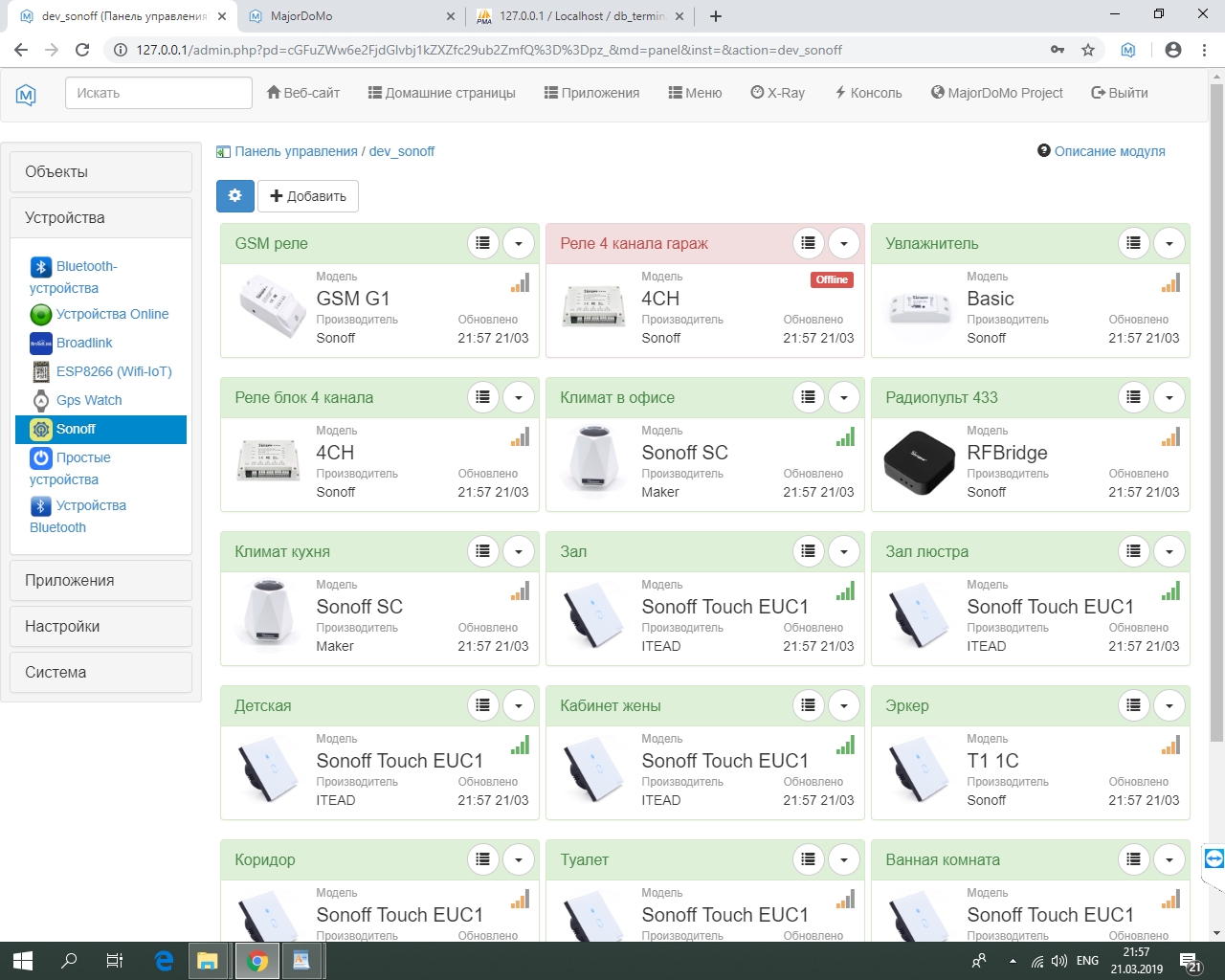

Сообщение yii » Чт мар 21, 2019 1:51 pm
nick7zmail писал(а):
Ср мар 20, 2019 8:21 pm
Ой блин...я чё с этим интерфейсом выгрузил Оо...сорян, ща на место всё вернём. Уровни за одно поправлю.
А че сразу вернем то? Там гораздо симпатишнее!!! :)

Сообщение nick7zmail » Чт мар 21, 2019 2:03 pm
Я говорю - эт тестовая шняга была, и она пока не доделана))

Сообщение samolet » Чт мар 21, 2019 3:03 pm
ваще не шняга
