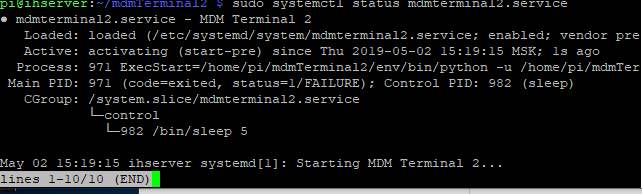

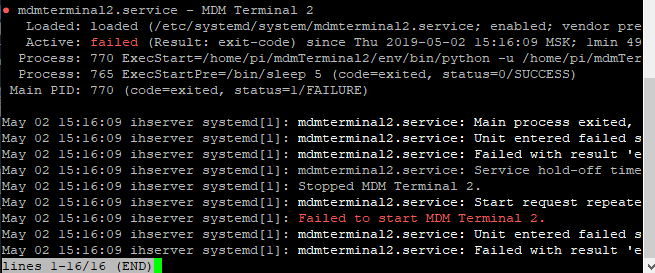

Добрый день. Пытаюсь собрать образ на Малинке с такой платой расширения https://www.chipdip.ru/product/respeake ... on_visited. Плата работает изумительно! Звук отчетливо слышен даже из соседней комнаты, команда arecord -d 5 __.wav && aplay __.wav && rm __.wav выполняется четко. Установил терминал по шагам, описанных в форуме. После команды env/bin/python -u src/main.py терминал проговорил текущие установки. На команду env/bin/python -u scripts/tester.py record 1 1 выдает
Команду ./scripts/systemd_install.sh вводил
После перезагрузки получается
Подскажите пожалуйста что я делаю не так? :cry:
lanket
Сообщения: 1168
Откуда: Санкт-Петербург
Благодарил (а): 260 раз
Поблагодарили: 163 раза
Re: [Модуль] [Железо] Голосовое управление по ключевому слову на базе Orange Pi Zero и аналогов
Сообщение lanket » Чт май 02, 2019 6:43 pm
ialtuhov писал(а):Всех приветствую.
У меня в MDM VoiceAssistent не дает добавить терминал. Есть три терминала, при создании в MDM VoiceAssistent в списке нет ни одного.
У кого такая же проблема? С чем это связано?
Заранее спасибо.
Сегодня обновил модуль.
Попробуй ещё раз.
В системе были небольшие изменения.
Отправлено с моего Mi Note 3 через Tapatalk
