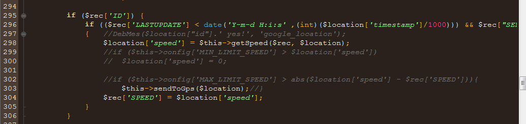

Alexander Znamensky писал(а):
Вс мар 15, 2020 12:32 pm
samolet писал(а):
Пн фев 24, 2020 7:18 pm
ну да наоборот, перепутал, сори но все равно не рабатает
У меня такая же проблема. Вам удалось найти причину - почему данные из Google location не поступают в GPS tracker?
ну, проблемы у многих начались, кмк, после добавления очередных улучшений), касающихся проверки скорости.
У меня вот так закоменчено в файле \modules\google_location\google_location.class.php
(по-хорошему, только 302 строку можно комментить)
Уважаемый Xor,
К сожалению, закоментированные строки не дают результата.... Лог так и не появился.

Огромное спасибо!
Тем, кто будет идти по моим следам (для Linux): файл находится тут: /var/www/html/modules/app_gpstrack/app_gpstrack.class.php.
После замены все сразу заработало!
