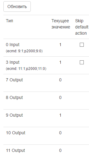

почему пишет на странице "Данные" 0й вход это выход. непонятно, вот "Read Config", все четко
cf=1&eip=192.168.0.16&pwd=sec&gw=255.255.255.255&sip=255.255.255.255:80&sct=megad.php&tc=&at=
cf=2&mdid=1
pn=0&ecmd=9:1;p6000;9:0&eth=192.168.0.250:8080/megad.php&naf=1&misc=1&d=&pty=0&m=1
pn=1&pty=255
pn=2&pty=255
pn=3&ecmd=11:1;p6000;11:0&eth=192.168.0.250:8080/megad.php&naf=1&misc=1&d=&pty=0&m=1
pn=4&misc=900&ecmd=p600;12:4;p900&eth=192.168.0.250:8080/megad.php&naf=1&pty=2&m=3
pn=5&pty=255
pn=6&pty=255
pn=7&pty=1&d=0
pn=8&pty=1&d=0
pn=9&pty=1&d=0
pn=10&pty=1&d=0&m=0
pn=11&pty=1&d=0
pn=12&pty=1&d=0&m=0
pn=13&pty=1&d=0&m=0
pn=14&misc=0&ecmd=&eth=&naf=&m=3
pn=15&misc=0&ecmd=&eth=&naf=&m=0
а вот ответ на http://192.168.0.16/sec/?cmd=all
ON/443;OFF;ON;ON/437;1022;OFF;OFF;OFF;OFF;OFF;OFF;OFF;OFF;OFF;711;577

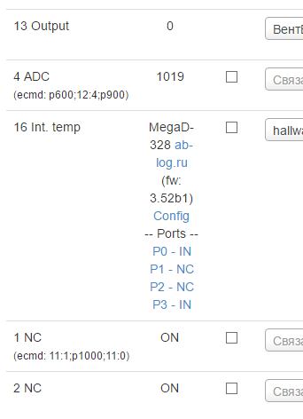

рано радовался, теперь другой глюк.
пробовал обновить модуль не помогает,
прошивка (fw: 3.52b1) на 3,38 такого не было

Сообщение Руслан » Пт янв 13, 2017 11:11 am
Проект MegaD-328
17.12.2016 ver 3.52 beta1
- Улучшена процедура опроса входов
- Удалена команда "tget" (для запроса значения встроенного датчика температуры)
Скачать src | Скачать hex
вот потому температуру неправильно показывает на странице модуля, может и остальное из за этого
