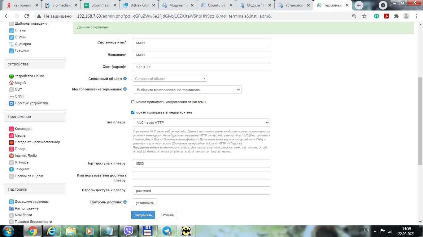

VLC ставил скриптом, который ставит саму MajorDoMo, VLC и RHVioce. Я могу его открыть на установленном компе и послушать звуковой файл. Если в веб браузере ввести урл компа с плеером и порт 8080, то после ввода пароля плеер открывается, но если выбрать файл видно что он пытается воспроизводиться, но в компе тишина.
SAY Алиса говорила, но что-то сломалось. Сейчас вижу Complited the request, но ничего не слышу.
Да, все настройки VLC вроде посмотрел - не нашел где включается управление по http. Хотя оно вроде как и работает..
Настройки терминала
попробуй поменять айпи терминала на реальный... И проверь права на проигрывание файла от пользователя www-data. Я на винде так что гемора с правами никогда и нигде не имел.. потому с правами помочь не могу...
Так с компа, на котором стоит VLC то же самое..
