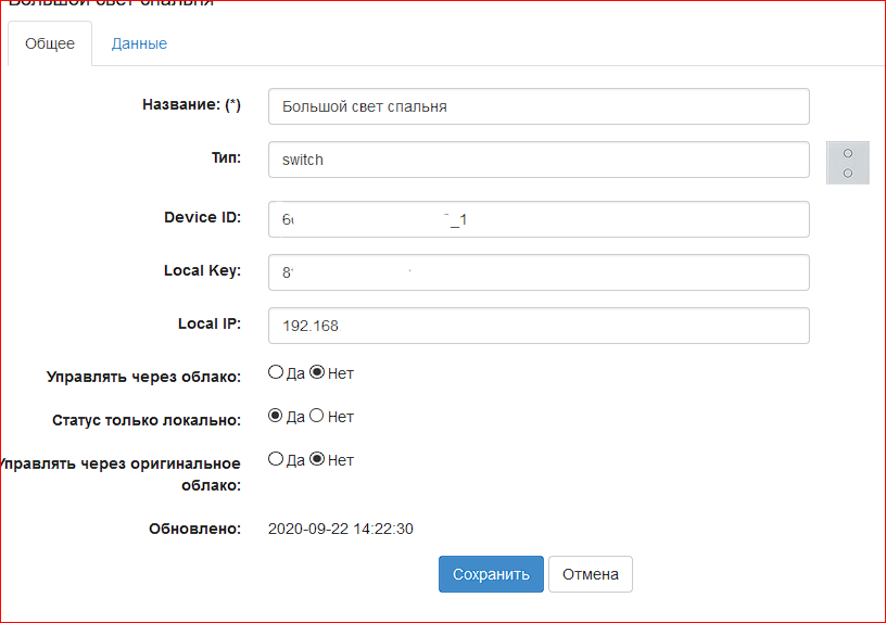

nickneo
- Сообщения: 90
- Зарегистрирован: Чт дек 07, 2017 2:36 pm
Благодарил (а):
38 раз
Поблагодарили:
30 раз
Сообщение
nickneo » Вт сен 22, 2020 1:47 pm
fandaymon писал(а): ↑Вт сен 22, 2020 11:34 am
nickneo писал(а): ↑Вт сен 22, 2020 11:17 am
fandaymon писал(а): ↑Пн сен 21, 2020 8:16 pm
Divan писал(а): ↑Пн сен 21, 2020 7:37 pm
Обновил, по прежнему цикл не запускается
Ошибку исправил, но не до конца - теперь вроде должен работать
обновился на "Последние обновления: 2020-09-21 20:12:56 (Исправил ошибку в цикле)"
Все равно периодически отображает "Цикл остановлен" хотя сам цикл нормально работает, в логах никаких подозрительных событий не увидел.
и еще вопрос, почему статус устройства обновляется рандомно? Например, переключаю состояние выключателя не через majordomo, а физически, то статус в majordomo может обновиться или через 10 секунд, или через 40 сек.
С надписью я ещё плотно не разбирался - там по идее надо бы вебсокеты подключать, потому что сейчас проверка идёт только в момент захода в модуль и дальше не меняется....
Сложно сказать. Запрос состояния идёт локально или через облака?
локально.

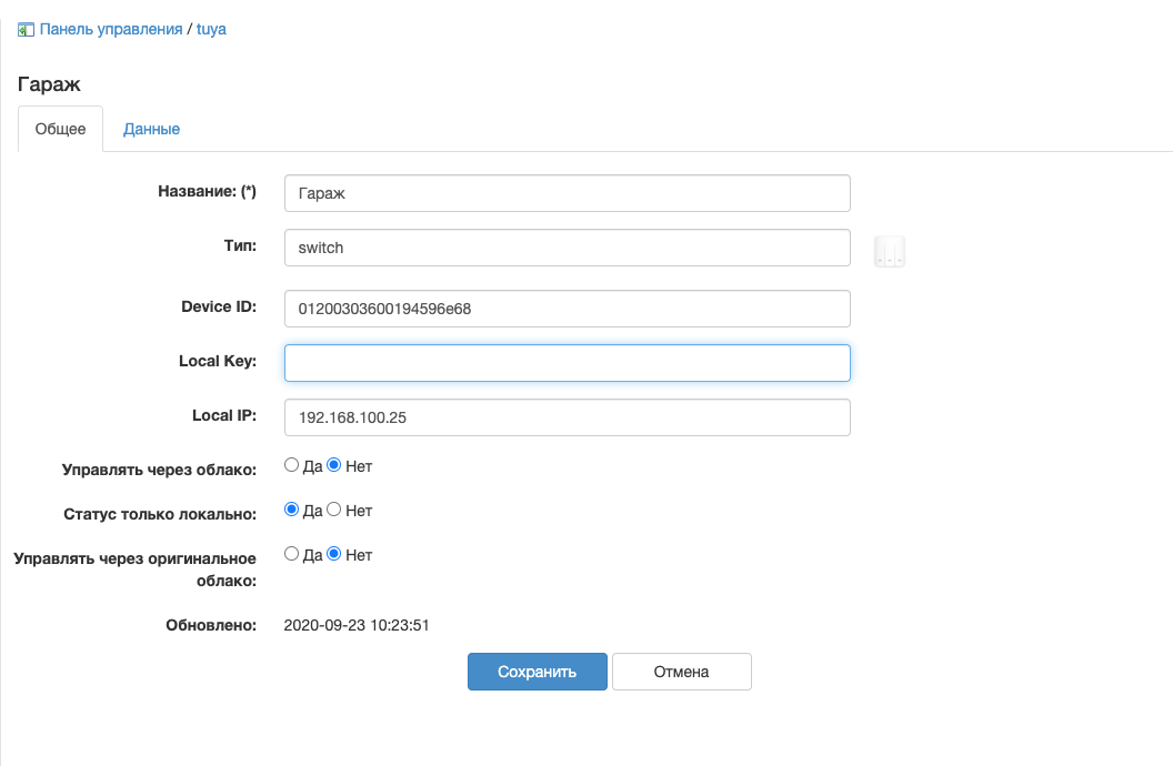

kirush » Ср сен 23, 2020 10:46 am
1. Выключатель работает по локалке если только убираю Local key.
Убираю сохраняю - работает.
Но через какое то время (видимо время обновление) Local key появляется снова и выключатель перестает работает.
2. Через облако работает если убрать IP адрес.
Что делаю не так?
- 2020-09-23_10-46-48.png (29.83 КБ) 2494 просмотра
- 2020-09-23_10-45-51.png (36.16 КБ) 2495 просмотров
- Сообщения: 1570
- Зарегистрирован: Сб янв 13, 2018 5:00 pm
Благодарил (а):
40 раз
Поблагодарили:
578 раз
Сообщение
fandaymon » Ср сен 23, 2020 6:30 pm
kirush писал(а): ↑Ср сен 23, 2020 10:46 am
Что делаю не так?
Работает это в смысле статус выключателя получает или управляется?
Без локального ключа по локалке работать в принципе не может - им же пакеты шифруются.
kirush
- Сообщения: 132
- Зарегистрирован: Ср май 17, 2017 10:38 am
Благодарил (а):
5 раз
Поблагодарили:
11 раз
Сообщение
kirush » Ср сен 23, 2020 6:32 pm
работает, в смысле управляется через мдм.
вот и меня это удивляет...пока нет ключа но есть ип адрес - щелкается из мдм....проходит время, перестает работать. захожу удаляю ключ, сохраняю и заново все ок.
