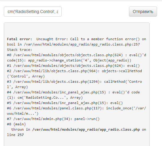

Это не та команда, попробуйте эту в консоль mjdm отправить :
cm('RadioSetting.Control', array('sta:4')); или cm('RadioSetting.Control', array('sta'=>'4')); - переключает станцию на val, где val ID или название.
Вываливается эта ошибка:

Re: [Модуль] Online Radio (app_radio)
Сообщение homester » Вс сен 06, 2020 1:35 pm
krepton85 писал(а):
Вс сен 06, 2020 12:20 pm
Я к тому, что выход есть, пусть даже и через JavaScript.
