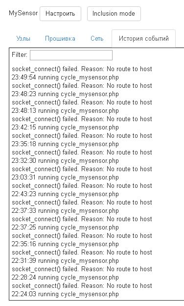

Доброе время суток! вопрос к автору модуля Ивану.
Собрал gate на интернет и несколько Nod датчиков.

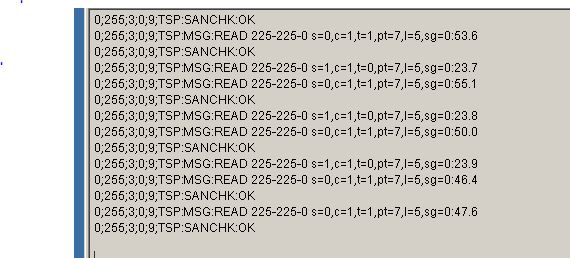

В сериал портах всех Нод и самого шлюза видно что между ними происходит обмен данными т.е как-бы синхронизация проходит.
вопрос? а что заначит вот это? (снимок № 2)

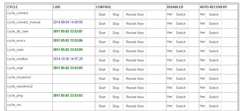

Т. е. сам модуль вроде не активен. Выполнил все рекомендуемые "правила ". Установил модуль, .презапустил главный цикл... :?:
Никакой реакции нет. Вроде стартует потом непонятно.
Сами ноды живые... данные от них идут.
кто сталкивался с такой ситацией укажите в какой степи копать, чтобы найти истину...? Или хотябы в какой стороне искать.
Сам шлюз на основе ENC28c60.
Кстати мало информации как его полноценно проверить именно по сети.
Можно также как вариант собрать и на основе 5100 только пока в виде макета. Либо на ESP8266
Есть возможность удалённого доступа. Система на RaspberryPi3.

Перейдите в модуль MySensors и нажмите 4 вкладку "История событий"
И пришлите лог сюда. Там будет видно почему закрывается цикл
Вопрос у вас соединение идёт по Com или TCP???

Ivan писал(а):Перейдите в модуль MySensors и нажмите 4 вкладку "История событий"
В настройках указали IP адресс?
Соединение идет через TCP адрес шлюза введен.
При нажатии на кнопки поиск и др. обновление страницы есть но сами данные не проявляются.

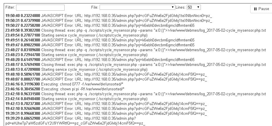

Иван. Вот Log похоже что проблема веб сокета.
А вот то что предает нода. информация через сериал порт с ардуино gate
датчик DHT22 близко, на столе и влияет на его тепло от руки.
Во вложении файл Debmes MySensors...

Тогда всё ясно. Сделайте ping с консоли где запущен цикл
А чтобы быть точно уверенным зайдите telnet на адрес порт
В общем проблема в сетевых настройках машины: No route to host - говорит о том что ваша машина не может соединится с гейтом.
