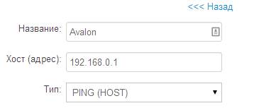

Такой вопросик по хостам...хочу мониторить статус роутера, вписываю ip роутера, пишет - недоступно...не онлайн не офлайн... На роутере естественно пароль, можно сделать запрос с паролем к хосту?

У меня так:

nick7zmail писал(а):Такой вопросик по хостам...хочу мониторить статус роутера, вписываю ip роутера, пишет - недоступно...не онлайн не офлайн... На роутере естественно пароль, можно сделать запрос с паролем к хосту?
Обычно в роутерах базовая авторизация используется, поэтому можно попробовать написать хост в виде: login:pass@router_ip.
И наверное в настройка устройств online надо сменить PING на WEB PAGE.

Сообщение Amarok » Чт авг 21, 2014 1:28 pm
Dark_Veter писал(а):наверное в настройка устройств online надо сменить PING на WEB PAGE.
Чуть выше я постил скрин с рабочей системы. Роутер пингуется
