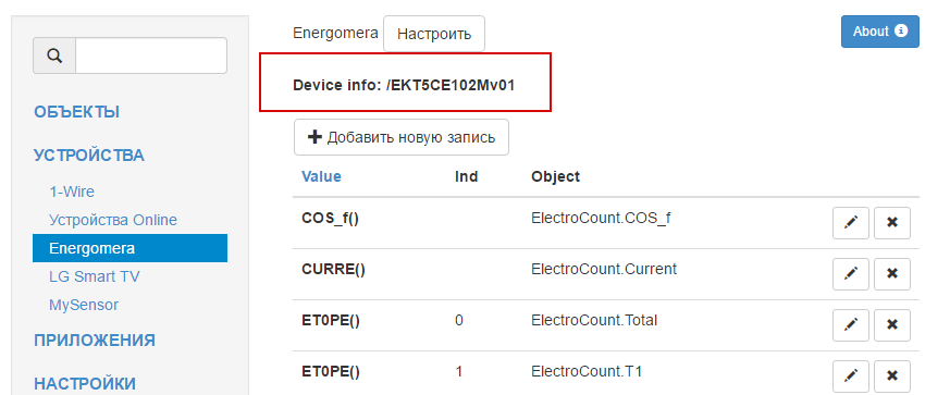

Re: Модуль Энергомера
Добавил вывод тип устройства
Просьба у кого есть проверенное устройство которое нет в списке в первом посте, пришлите мне эту строку для добавления в список
"Проверенные устройства"
