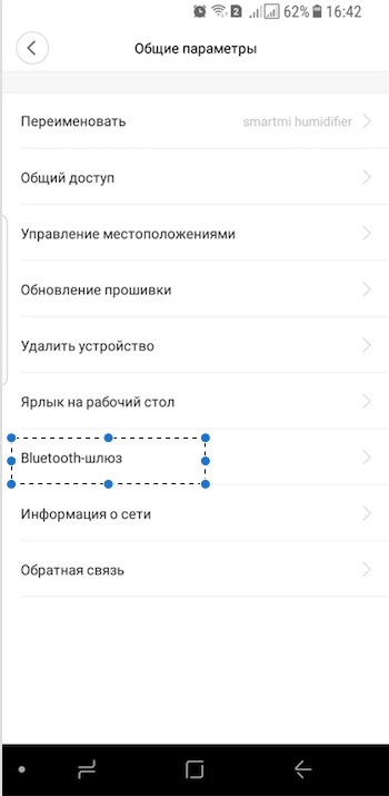

Сегодня заметил что Mi Air Humidifier 2 превратился :D еще и в блютуз шлюз, никто не знает есть об этом в api что нибудь?
@skysilver возможно это в модуле прикрутить или это совсем другая история?
Вложение Screenshot_20180525-164231.jpeg больше недоступно

iden писал(а):
Пт май 25, 2018 1:15 pm
никто не знает есть об этом в api что нибудь? @skysilver возможно это в модуле прикрутить или это совсем другая история?
История та же, если удастся выяснить апи-команды. )) Я не могу - у меня нет таких девайсов.
