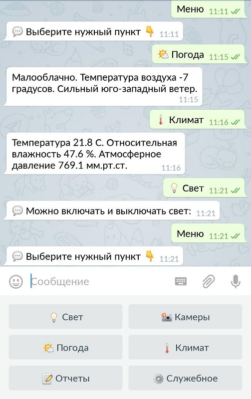

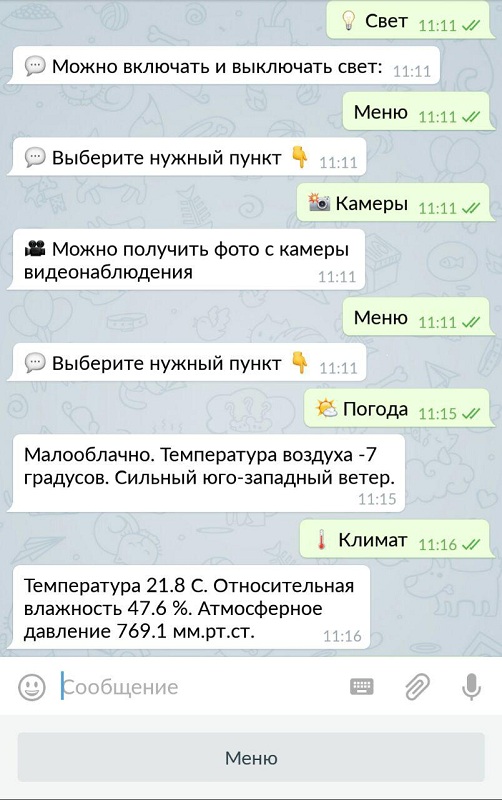

skysilver писал(а):С emoji на кнопках и размещением их на кнопках разобрался. Сделал себе динамическую клавиатуру. По ходу дела всплыло несколько нюансов.
1. Высота кнопок! Почему-то они выше, чем в других ботах (тот же Сбер или Яндекс). Если три ряда кнопок, то еще терпимо. А вот если два, то уже жесть. Надо что-то делать с этим.
2. При добавлении emoji перестают работать команды. При этом события при поиске ключевого слова через strripos() отрабатываются хорошо. Думаю надо команды тоже допилить, чтобы игнорировались emoji.
3. Из-за этих emoji опять же в общий чат Алисы пишутся пустые команды от пользователя.
4. Правильно понял, что у событий нет настроек безопасности (контроля доступа) и этим нужно заниматься на уровне кода? Может, вынести это в настройки по аналогии с командами? Сам не проверял, но вдруг события будут обрабатывать сообщения от левых пользователей, которые найдут моего бота. Не хотелось бы такого допустить.
1. Исправил
4. Сделал, чтобы обработка была только от зарегистрированных пользователей

Eraser писал(а):1. Исправил
1. Все отлично. Кнопки теперь обычные.
4. Вот тут не понял. Сделана обработка именно шаблонов поведения Мажордомо от зарегистрированных пользователей или событий модуля Телеграм (вкладка События)? Я имел в виду именно последнее. Сейчас галочки "Шаблоны" у пользователей не стоят, а команды с клавиатуры все равно обрабатываются. Обработчики у меня прописаны в событии messageHook (тип текстовое сообщение).
