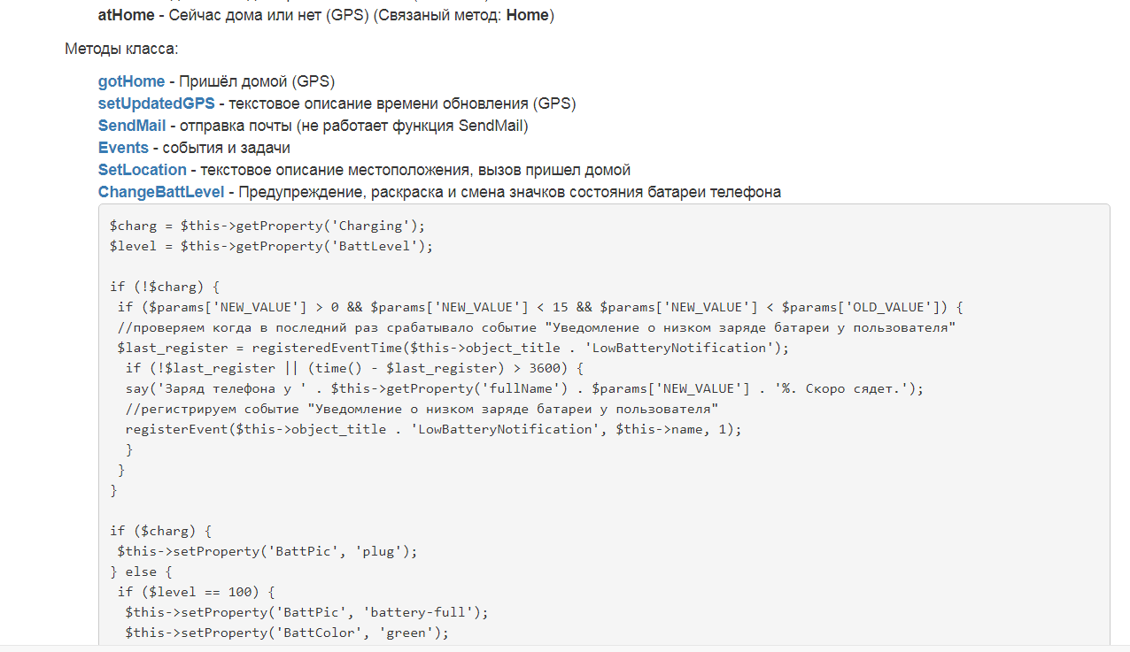

может еще подскажете ))
где-то видел об уведомлениях о низком заряде смарта, превышении заданной скорости и другие нештячки связанные с gps и смартом, но теперь не могу найти...
Благодарил (а): 317 раз
Поблагодарили: 466 раз
Re: [Модуль] GPS tracker (app_gpstrack)
Сообщение Logrus » Пн апр 22, 2019 4:41 pm
в коннекте у пользователей в методах класса юзерс пробегитесь
на скрине увы старье и ошибки были (незначительные)
kosem (Пн апр 22, 2019 5:32 pm)
