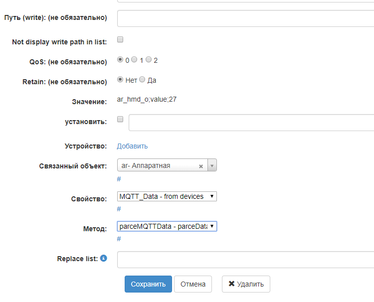

Re: [Модуль] MQTT (mqtt)
Подтверждаю. Хочу запускать скрипт при получении нового значения. Метод не выполняется. Наверное, баг в модуле.
Чтобы запускался метод при изменении свойства - надо его в классе связать с этим свойством.
Ты говоришь о функционале самого мажордомо. А мы говорим о вызове метода из модуля mqTT при обновлении свойства.nick7zmail писал(а): ↑Чт фев 14, 2019 7:32 amЧтобы запускался метод при изменении свойства - надо его в классе связать с этим свойством.
На самом деле мало модулей, которые вызывают выбранный метод самостоятельно))) По этому в моих модулях этого поля даже нет. Зачем, если можно связать метод со свойством...
вызов метода (при приходе сообщения) в этом модуле будет полезен, если данные приходят часто, и при этом не хочется каждый раз писать их в свойство (повышенная нагрузка на систему + износ флеша) - метод прочтет значение свойства и будет сравнивать с пришедшим значением, и только если оно изменилось запишет измененное свойство....nick7zmail писал(а): ↑Чт фев 14, 2019 8:05 amНа самом деле мало модулей, которые вызывают выбранный метод самостоятельно))) По этому в моих модулях этого поля даже нет. Зачем, если можно связать метод со свойством...
Ну, на счет повышенной нагрузки - хз... Считать старое, записать в переенную новое, сравнить. Или просто записать в свойство. По моему во втором случае нагрузки меньше. Да и вообще сам MQTT подразумевает асинхронность прихода сообщений. Клиент сам не должен отправлять сообщение если оно такое как и старое.
Именно по этому я и перешел на MQTT с modbus. В модбасе сделал опрос 50 переменных раз в секунду - мажородомо просто захлебнулся в 100% загрузки intel atom E3825 1.33 Ghz и все. А вот MQTT за счет исключения отправки повторных сообщений, уменьшил нагрузку до 20%. Сейчас обновляю 5-6 штук в секунду.
Износ флеша тоже мимо, ведь БД хранится в оперативке и пишется раз в 15 минут...
Тут было бы актуальнее выполнить код при приходе сообщения. Уменьшит трудозатраты ИМХО.
