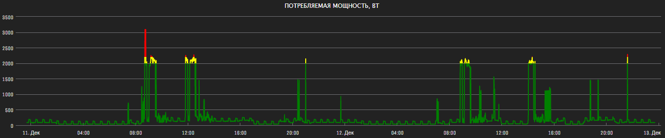

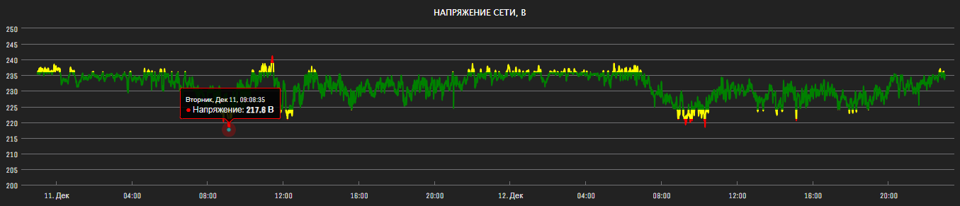

Сообщение skysilver » Чт дек 13, 2018 11:58 am
График с цветовой индикацией выхода величины за пределы на примере напряжения сети и потребляемой мощности.
https://connect.smartliving.ru/profile/461/blog210.html
