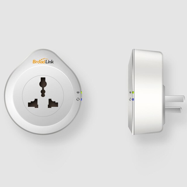

Где-то в этой ветке видел, что Broadlink розетка SP mini не имеет обратной связи так ли это? Я и так и так пробую нету отклика.

Сообщение nick7zmail » Пн июн 10, 2019 6:34 am
SP1
Вот такая без обратной связи...остальные должны работать.

У меня ещё такие, на них и клейма brodlink нет, только на крышке чипа лого есть. Если на розетке кнопку нажимаю данные новые не прелетают.

Сообщение nick7zmail » Пн июн 10, 2019 8:56 am
Они должны прилетать раз в установленный промежуток времени, и то если цикл запущен. Совсем не сразу. Понаблюдайте в течении времени.

Они прилетают, даже если промежуток не установлен (None выбран). :D Во всяком случае у меня так.
Сообщение nick7zmail » Пн июн 10, 2019 4:09 pm
Не должно быть такого. Если только "обновить" нажать.
