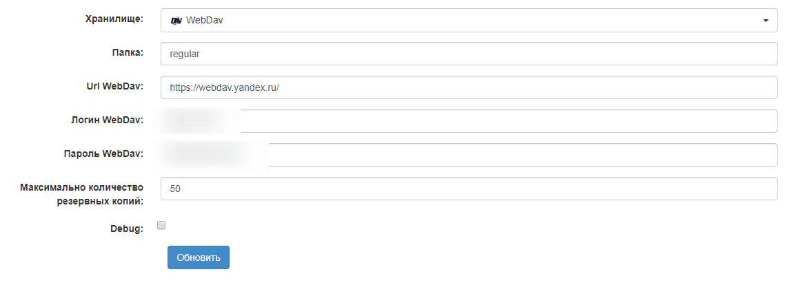

Я кстати дано еще поменял, сделал синхронизация локальной папки для яндекса. А в модуле указал бекап на локальную папку.
Все четко работает
PS: Настройку прикрепил

webms писал(а):
Ср дек 19, 2018 9:01 am
VAndrey писал(а):
Вт дек 18, 2018 10:17 pm
Друзья, не заработал бэкап на mail.ru?
И еще вопрос - как настроить правильно поля для бэкапа на webdav яндекса?
Все четко работает
Сделал как на картинке, ввел свой логин и пароль и нечего не заработало, бакап не делается.
Все четко работает
Спасибо. В поле логин - логин от яндекса? Логин полный с @yandex.ru? И пароль от него же? Или там пароль приложения конкретно под webdav?

Сообщение webms » Чт дек 20, 2018 9:01 am
без @yandex.ru и пароль от него же (почты)
